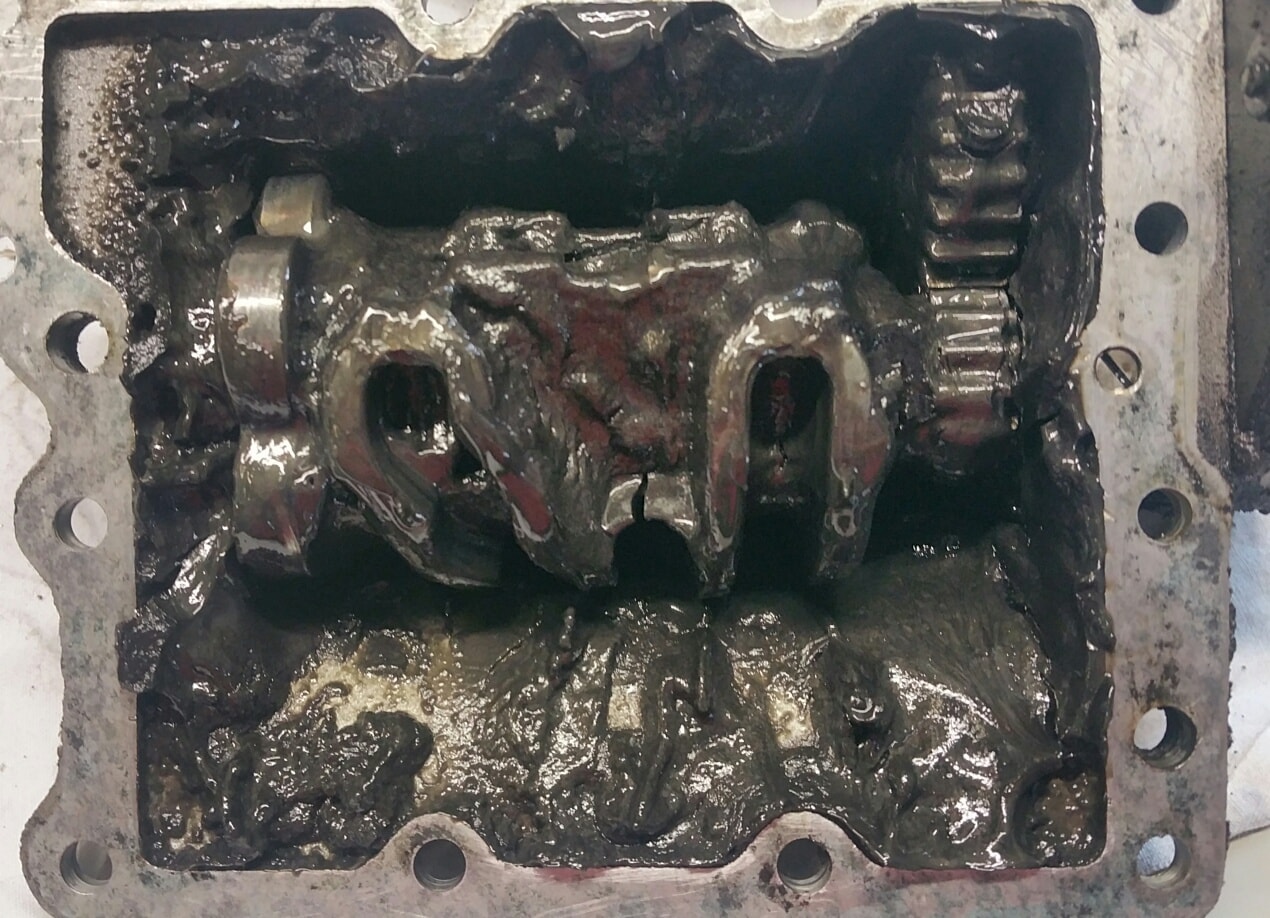

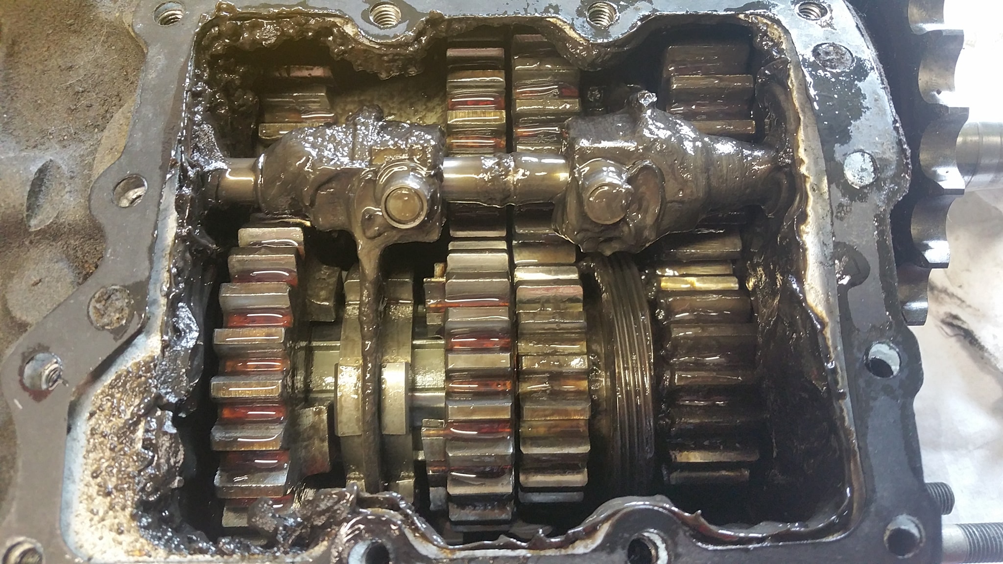

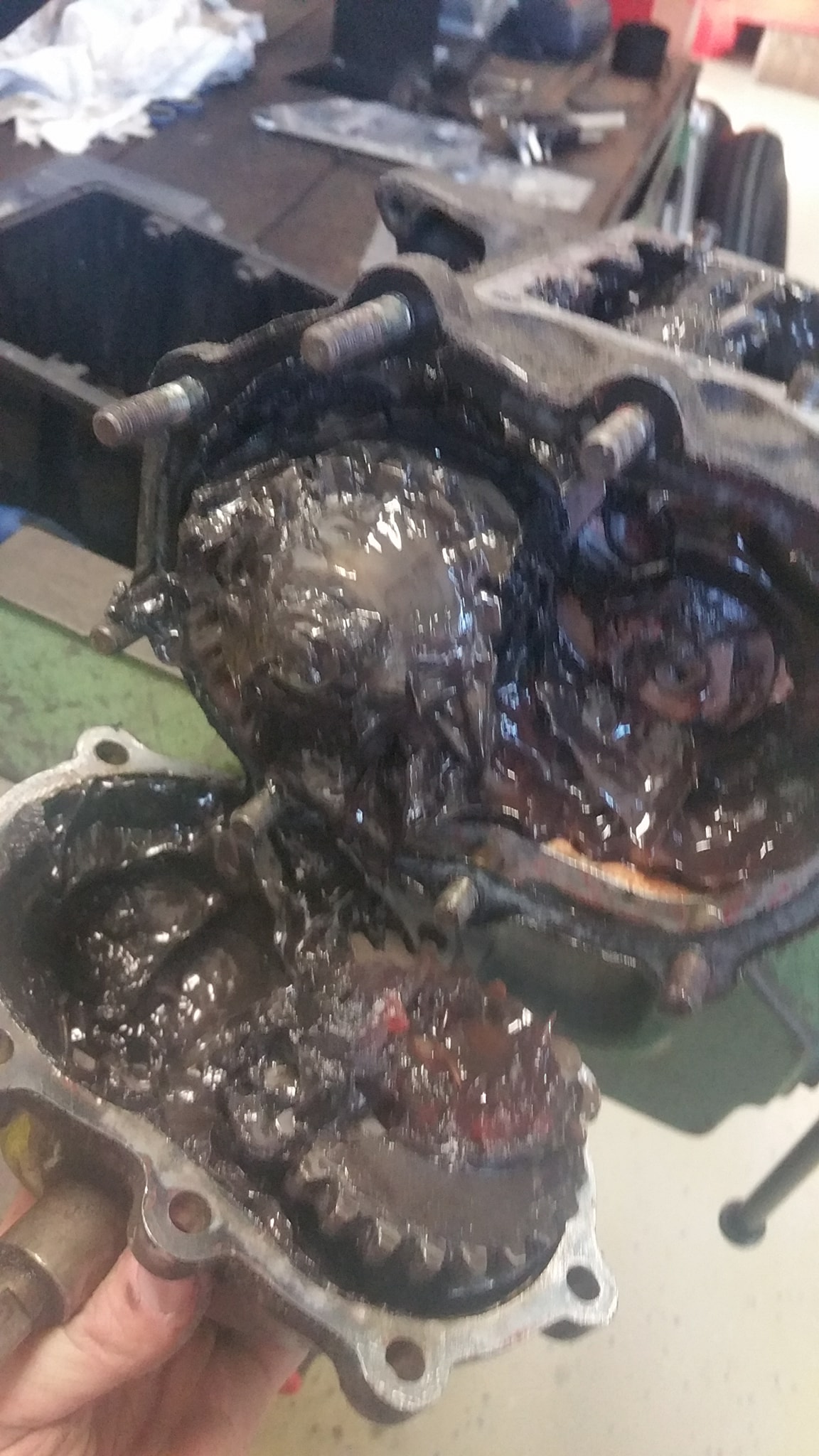

das ist der letzte Scheiss - nicht nur zum Reinigen. Der nächste Kunde der mir hier ein Getriebe mit Fettfüllung zur Überholung auf den Tisch stellt zahlt extra für's Reinigen der Teile.
Nachstehend ein paar Bilder. Der Mist sitzt zäh in jeder Ritze. Buchsen und Wellen waren alle völlig platt weil's nicht da hinkommt wo es hin soll. Finger weg von dem Mist.

Oh man, das sieht ja zum kotzen aus
die Reinigung würde ich mir auch extra zahlen lassen
Gerry, Deine Bilder gehören zur Abschreckung in die Techbase
