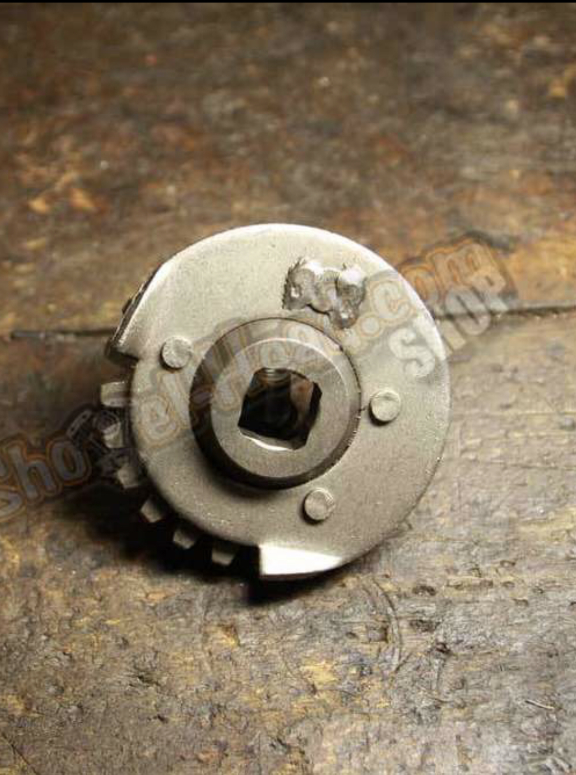

Ich habe da mal eine Frage.
Wann beginnt der untere Freilauf beim Kicken.Mir ist aufgefallen das bei mir das erst ab 5Uhr beginnt.Ich glaube so weit kicke ich nicht.Kann man den Bereich des Freilauf einstellen?
Gruß Jörg

Moin Jörg,
die Breite/Länge des Bereichs in dem der Kicker greift ist durch den ausgesparten Bereich des Kickerritzel fest vorgegeben. Habe mal ein Bild aus Gerrys Shop angehängt da ist es ganz gut zu sehen. Der Bereich in dem der Kicker greift ist der Kreisauschnitt bei dem du frei auf die Zähne gucken kannst, quasi zwischen den "Flügeln".
Wie dieser Bereich jetzt zu deinem Kickerarm steht ist abhängig davon wie das Ritzel auf der Kickerwelle montiert wird. Da sowohl die Welle als auch das Ritzel ein Vierkant haben kannst du das Ritzel und damit den Bereich des Eingriffs immer nur um 90° verschoben auf die Kickerwelle setzen und bist damit in den Einstellmöglichkeiten stark begrenzt.
Ich hoffe ich konnte es verständlich rüber bringen und habe es noch richtig in Erinnerung.

Hallo Hans,
Kann das sein das sich die Vierkantwelle leicht verdreht hat?.Schaft man das beim Kicken?
Re: Kicker Freilauf
Steht dein Kicker genau senkrecht nach oben?

Komm gerade aus der Garage.Der Vierkant in dem Kickerhebel ist ausgeschlagen.Der Kicker steht nicht auf 12Uhr.Habe mir einen neuen bestellt.
Danke für die Antworten
Gruß Jörg
