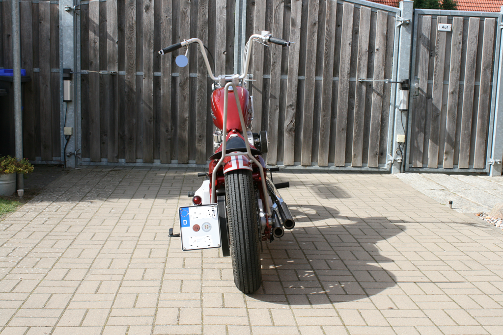

Re: Sissybar: Materialfrage
ich nehme immer 16 mm Edelstahl. Sieht auch bei schlanken Bikes nicht übertrieben dick aus, hält aber super.
