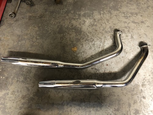

Die 2-2-Krümmer auf dem Bild waren ursprünglich an meiner FL1200, ´78.Echte Brülltüten, wirklich asig laut. Fahre jetzt 2-1 mit Cigar-Style-Muffler.Das Kernige bleibt da aber leider auf der Strecke.
Habe bei Custom Chrome folgende gefunden,hoffentlich etwas leiser, allerdings für FX beschrieben:
https://www.custom-chrome-europe.com/651399.html#spezi
Die scheinen so ungefähr baugleich zu sein, müssten doch auch passen, oder? Knackpunkt wäre meines rudimentären Wissens nach die Batterie-die lugt ja bei der FL seitlich raus.
Weiss jemand Rat?
Danke, Gruss, Mac.

Hallo Mac
Das sind die 730 passen nur bei kleiner Batterie und klapp Kicker oder langer Kickerwelle.
Du bräuchtest wohl die 734 die gehen ums Getriebe herum.
Geh mal auf die Seite von Paughco.
Gruß Holger
