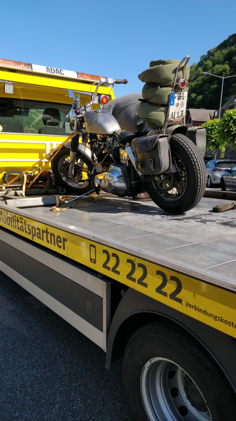

gebe alles um zu kommen aber leider gestern so heim - hoffe die kommt heute Nacht.
Batterie komplett tiefentladen mal sehen was das Problem ist - gebe alles

Ja vorhin gemessen 16,67 V im Stand - Regler defekt - habe hier noch einen mit den 4 Buchsen von Accel (Stecker C) evtl. kann ich den ja umbauen - oder halt doch einen neuen kaufen.
Könnte ja nochmal ohne Licht messen - aber da auch die Batterie komplett tiefenladen/abgekocht worden ist - wird es wohl der Regler sein.

Habe von einem guten Kumpel 4 Regler bekommen.
So leider die traurige Erkenntnis das 2 der 4 schon defekt sind. Also den ersten eingebaut und beim ersten Test nur 12,7V (Batteriespannung).
Große Verwunderung macht sich breit da in der Testumgebung noch schön bis 13,7V geregelt.
Egal den anderen rein gemacht und Test bestanden. Multimeter angeschlossen und ab zur Testfahrt.
In allen Gasstellungen nicht über 13,9 V - Begeisterung.
Nach 8 km schlagartig nur noch 12,6V (Batteriespannung) - könnte kotzen (doch die Wicklung?)
Hatte diese ja gemessen und alle Werte genau wie gewünscht.
Als ich Heim kam gleich den Stecker runter und die Spule nochmal im heißen Zustand gemessen - Spule gegen Masse 400K Ohm - mit jeder Minute wurde das hochohmiger bis zu OL - also keinen Durchgang - so wie es sein soll.
Jetzt habe ich noch einen Regler (nehme ich als Backup) und kaufe jetzt erstmal einen kompletten Satz (Stator, Rotor, Regler)
Damit ist Berlin Shovelrally gestorben.
