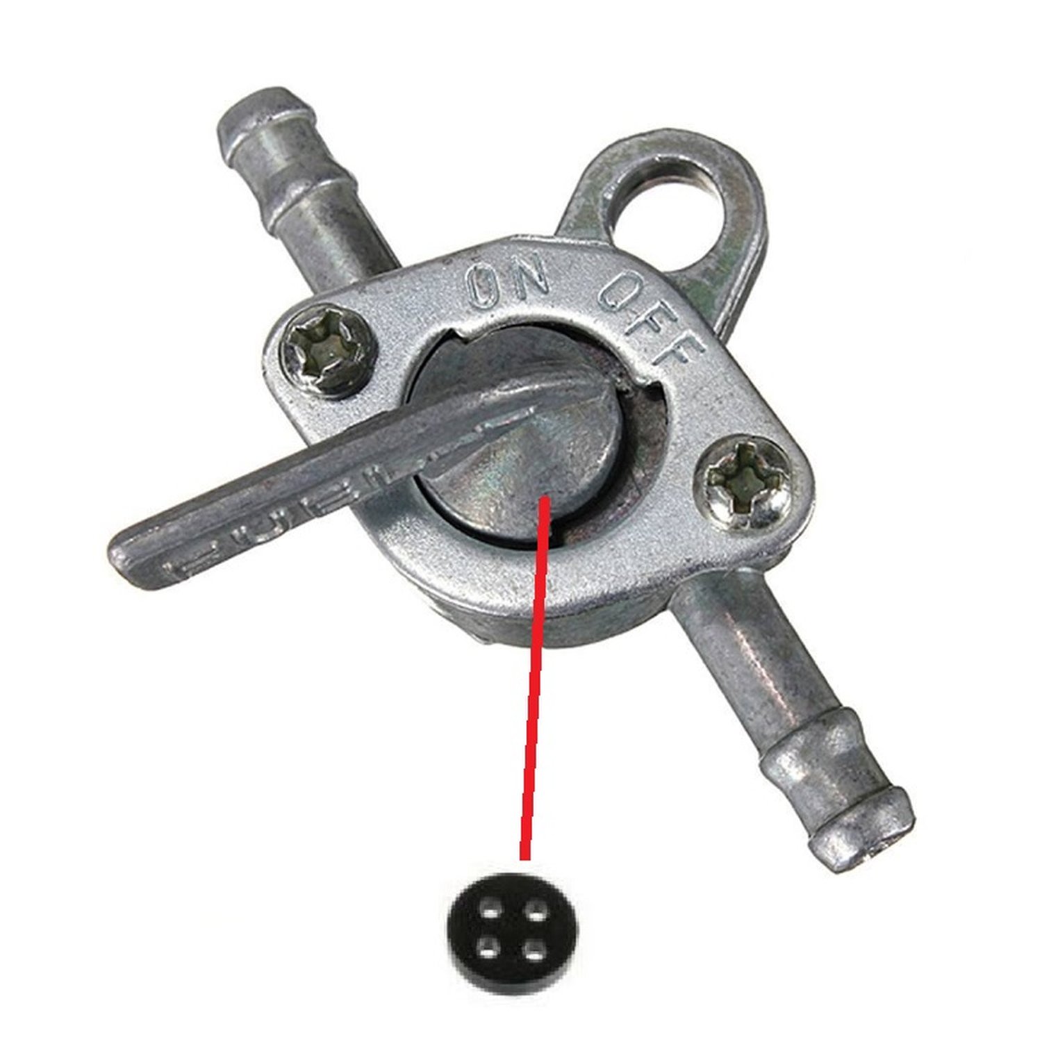

Ich hatte mal einen Benzinhahn mit einer Gummischeibe zur Abdichtung - die sich verdreht hat - nicht immer und auch mal mehr und mal weniger.
Durch das verdrehen hat es immer wieder die Durchlaufbohrungen verschlossen. Hatte dann in Italien den Benzinhahn ausgebaut und im Heizungsfachgeschäft einen Einschraubstuzen geholt.
Als Benzinhahn Ersatz habe ich einen Schlüsselbundring genommen wo ich den Schlauch abgeknickt habe und den drüber geschoben.
Den Benzinhahn gibt es in ganz vielen Ausführungen auch zum einschrauben in den Tank - wenn der vorne die kleinen Schrauben hat ist auch so ein Gummi drinnen.

Super Info!
Die Schrauben habe ich tatsächlich auch. Mir ist sogar aufgefallen, dass der Hahn eine ganze Weile sehr schwerfällig war. Aktuell ist er sehr leichtgängig. Kontrolliere ich direkt wenn ich den Filter prüfe…
