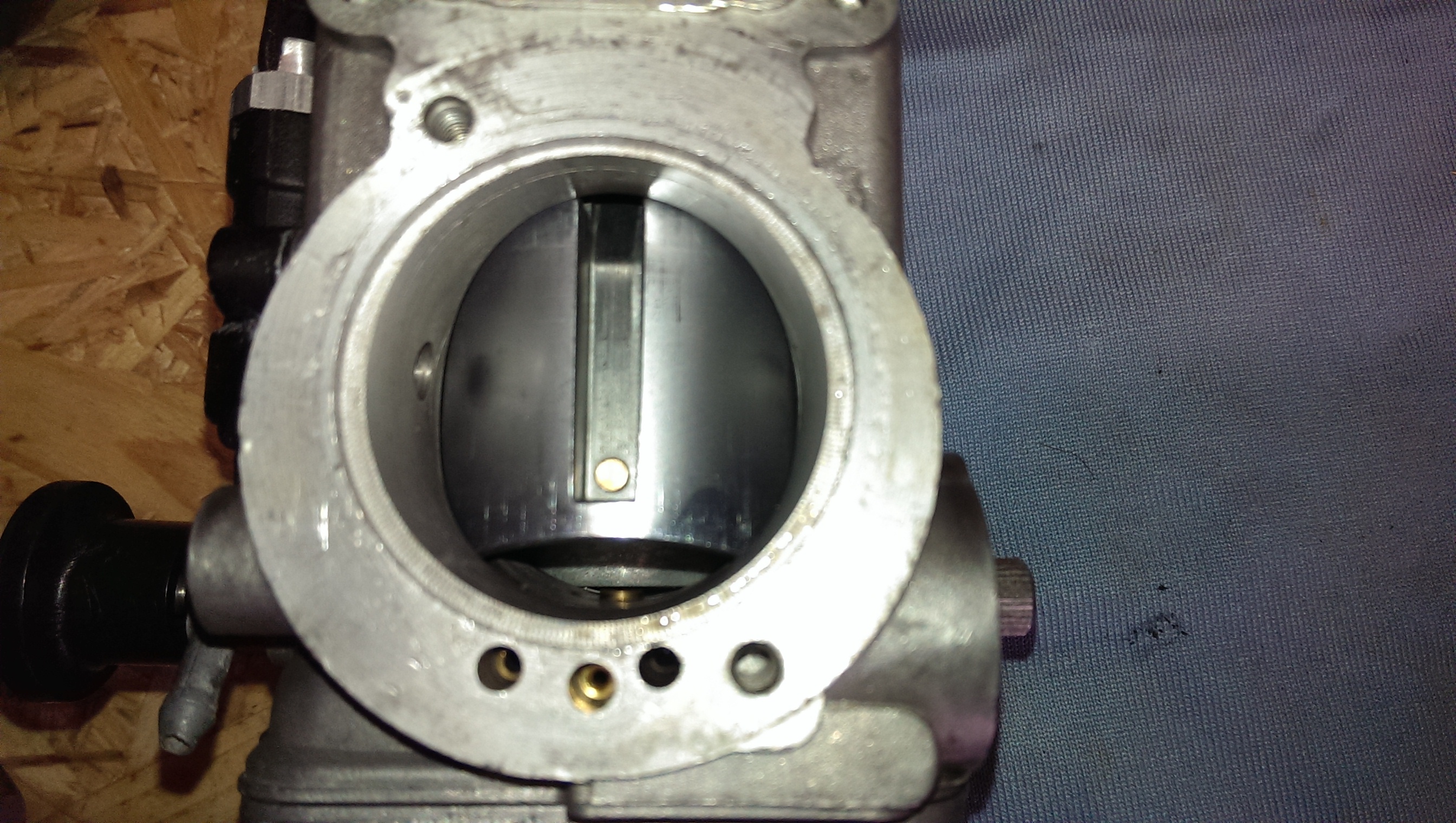

So wie es aussieht fehlt an dem P-Vergaser die Luftbohrung vom Trichter zum Leerlaufsystem. Das ist bei den anderen PHM Vergasern die linke Bohrung mit ner 1,4er Drossel. Der PHM38-P dürfte also ein anderes LL-System haben.

das ist bei dem PHM SD auch so
schraub mal den vorderen Trichter runter dann müssten da drei Bohrungen sein, die rechte ist tot gelegt ist in dem Trichter ein Kanal eingefräst der die linke Bohrung für das LLSystem mit speist

Mike_O hat geschrieben: 27.07.2021, 15:18 LLGS = Leerlaufgemischschraube, das ist die kleine Schraube vorne beim Flansch
Die Schraube die den Gaschieber anhebt, ist die Leerlauf-Schraube.

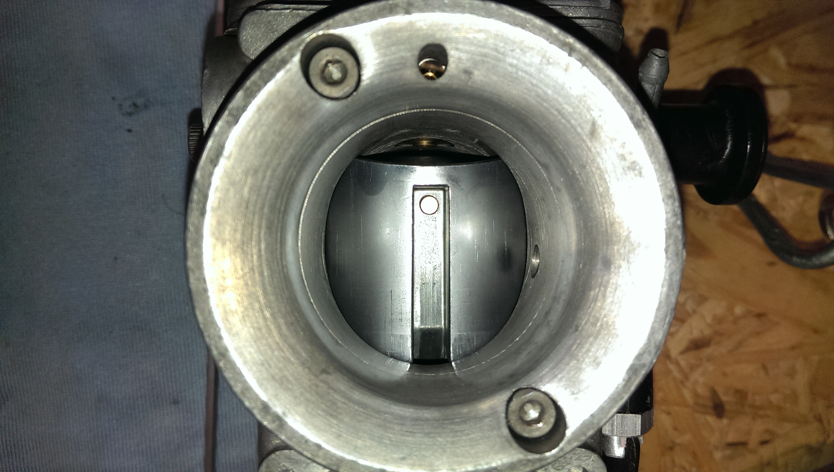

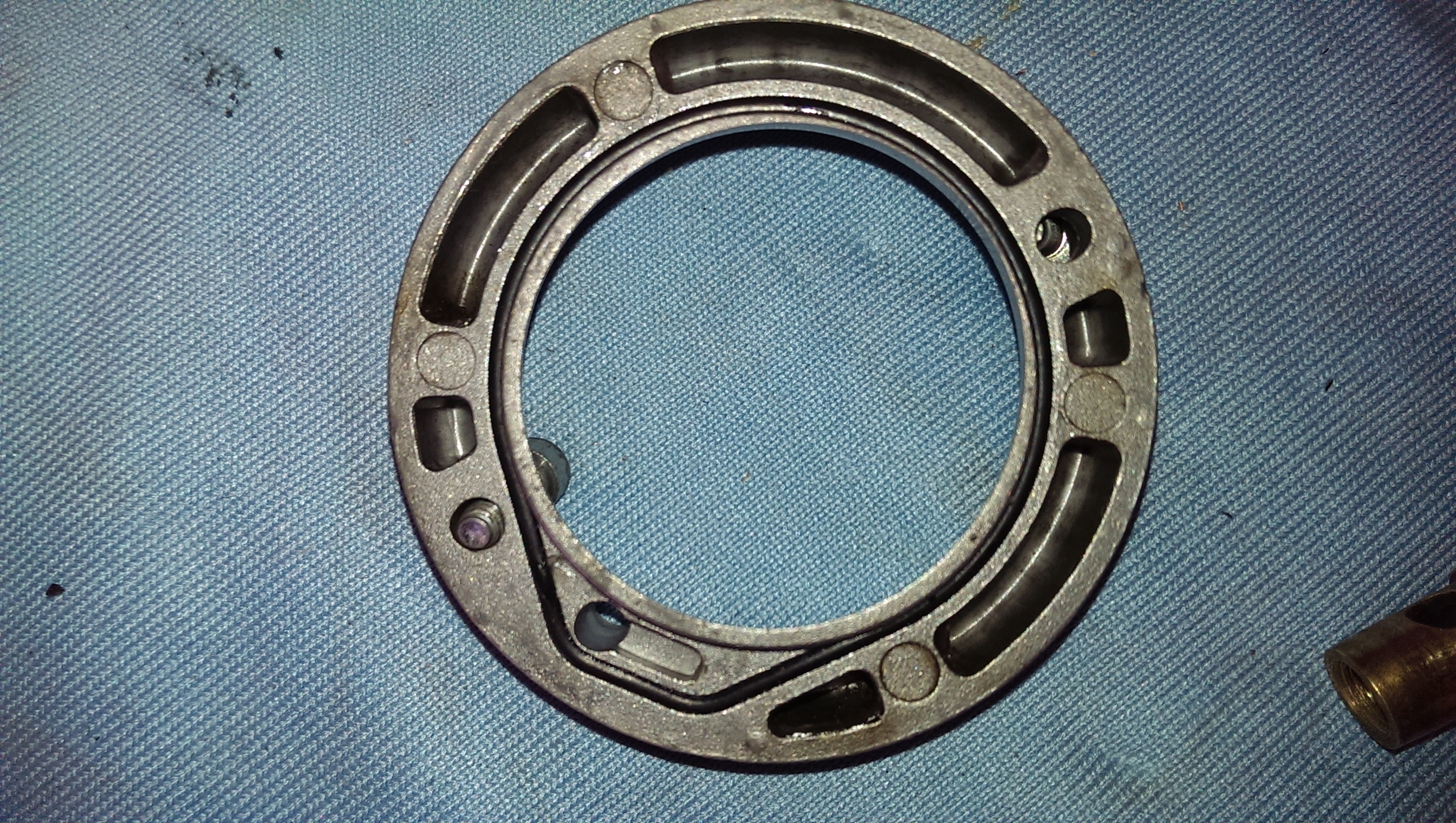

BenniGun hat geschrieben: 27.07.2021, 15:43 das ist bei dem PHM SD auch so
sollte dann so aussehen
Genauso sieht es aus, wenn ich den Trichter vorne abschraube …. gibt es da was zu beachten?
Der Weg ist das Ziel

die Kanäle in den Vergaser mal durchpusten ob alles durchgang hat und der O-Ring sollte in ordnung sein und richtig in der Nut liegen, mehr fällt mir nicht ein
