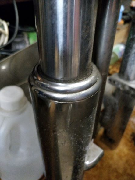

- Beiträge: 4014
Beitrag
von holzlenker »
holzlenker hat geschrieben: 21.02.2022, 16:16
DDD hat geschrieben: 18.02.2022, 15:12
@ Lutz der Simmering würde halten, darüber muss aber noch ein sicherungsring zum fixieren und dann ist das arsch knapp
Simmerringe einkleben...hätte ich keine Bedenken..ist keine große Last drauf und man sieht sie ja.
Unglaublich, wieviel heutzutage an Flugzeugen und neuen Autos alles geklebt ist.
Alternativ kannst Du einen dünnen Ring mit Übermaß drehen und den tiefer sitzenden SiRi damit verstecken und sichern.
so siehts an meiner SJP-Gabel aus.
DDD
- Beiträge: 345
- Registriert: 04.08.2016, 16:50
Beitrag
von DDD »
Danke Lutz
Hatte schon welche mit 41x48x4 gefunden
Kaufen kann man die allerdings nicht überall
Derweil hapert es an jemandem der mir auf der Länge das Alu innen ausdrehen kann
