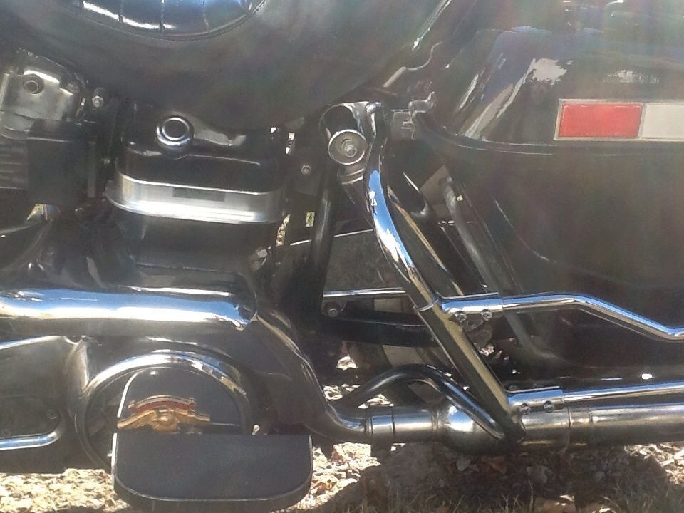

Moin in die Runde mal ne frage bevor ich alles auseinander reize und dann doch nix passt
Funktioniert die Kombi mit dem original Auspuff der hinter dem hinteren Zylinder auf die linke Seite geführt wird und dann im Bogen um den Primärkasten läuft. In Verbindung mit dem Hebelstarter.
Natürlich ohne Abdeckung auf dem Rohr!
Möchte event wieder auf die original Auspuffanlage zurück rüsten aber den Hebelstarter gerne behalten.

Hab eben bei mir nachgesehen. Das wird glaub ich nix. Der Hebelstarter ragt ziemlich weit in 11 Uhr Stellung nach oben - keine Chance da noch ein Krümmerrohr langzuführen.
Wenn du ein Foto brauchst sag Bescheid.
Gruß Holger

Der Korpus vom Hebelstarter baut ja auch nicht grösser als das original Magnetventil. Evt. kannst Du den Hebel ändern?

das mit dem original Magnetschalter war auch meine Idee
ob genug Platz ist wenn der Hebel ausrückt?
Holger meinst du den Hebel an sich?
Den Hebel hatte ich schon mal verlängert ;)
frage wäre ja auch ob die Hitze vom Puffaus dem Teil Probleme macht?
Danke hab ja den Hebelstarter schon seit Jahren dran eben nur mit den Dragpipes ;-)

Ich denke das der Krümmer locker passen sollte. Der originale Magnetschalter baut schon min 30mm weiter auf, und der
Krümmer steht ja kaum höher als die obere Kante des Primärdeckels.
Schwede

Ja, ich hab den Hebel gemeint. Aber wenn ich dein Foto sehe sollte das tatsächlich gehen. Welchen Durchmesser hat den Krümmer inkl. Hitzeschild - wenn vorhanden?

liegt irgendwo auf dem Dachboden im Lager denke den Hitzeschutz werde ich wohl weglassen müssen
hatte da mal einen Starter Knopf eingebaut funktionierte Klasse machte nur ein ihres Geräusch beim Drücken ;-)
