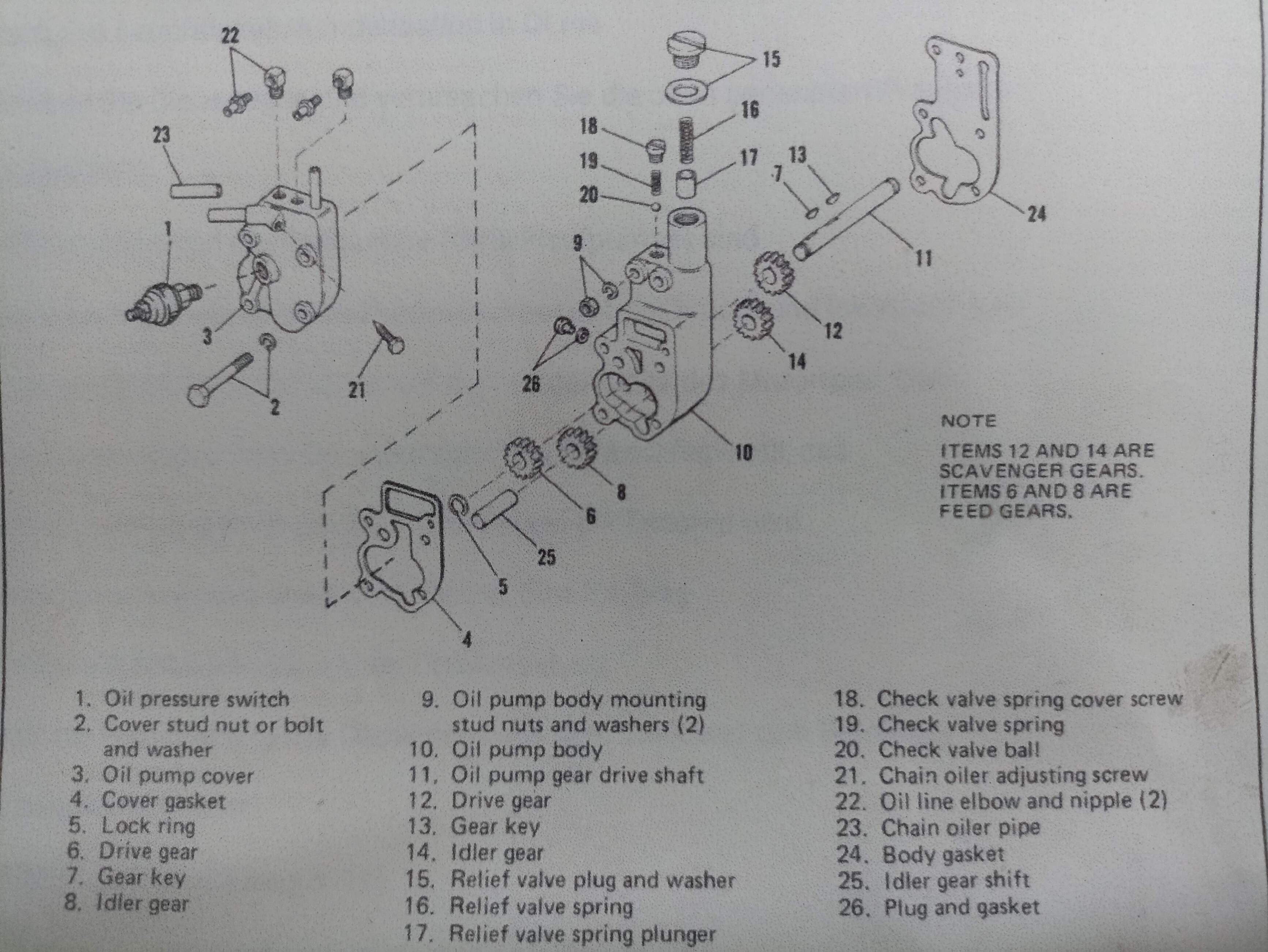

Hier hab ich noch eine Zeichnung ganz ohne Simmerring,
gab woll auch Zeiten wo´s gänzlich ohne ging :wink: früher war halt alles besser.
PS. ganz trocken hab ich die pumpe noch nicht, hab jetzt noch mal alles fester angezogen ca. 10 Nm mal schauen....
