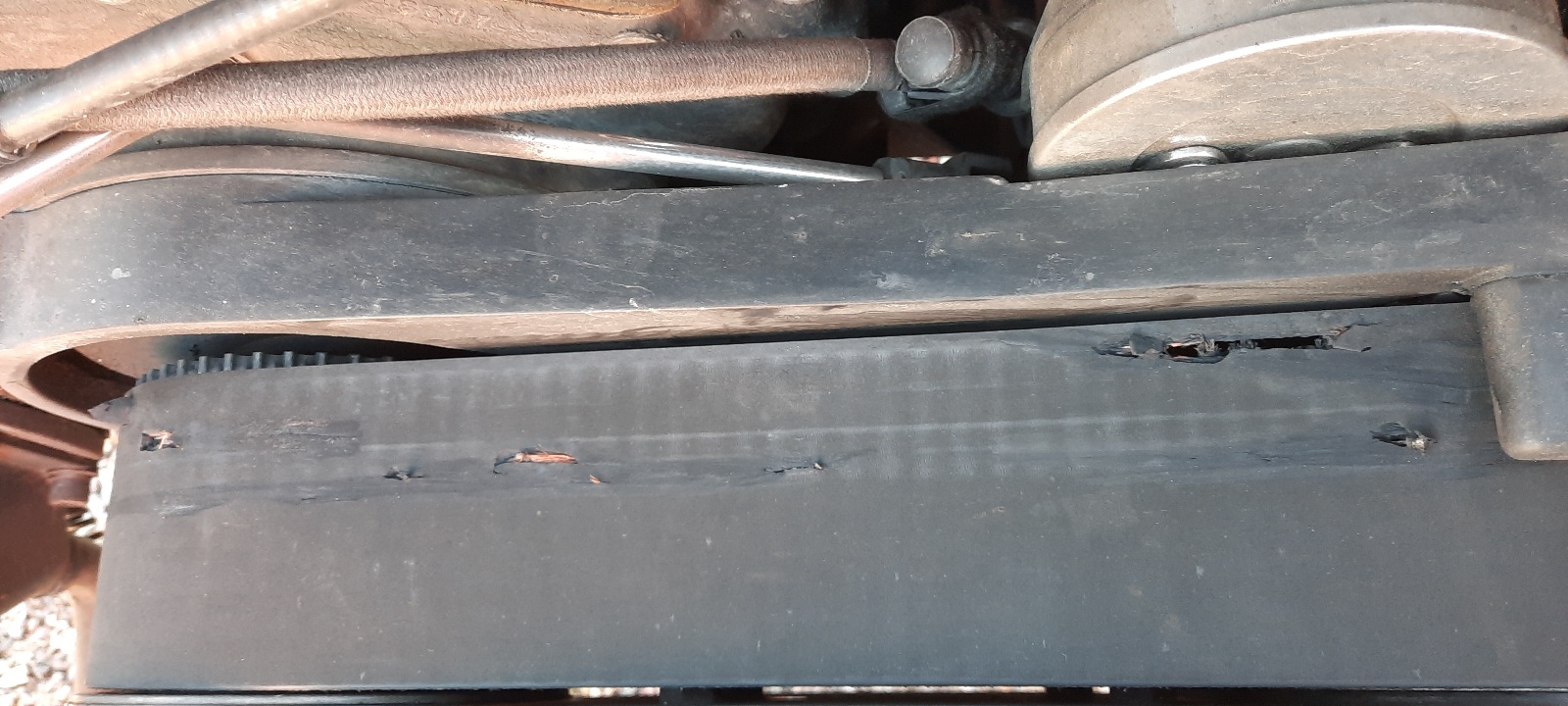

moin....
Ich hab ein Problem... siehe Foto
Bin in Norwegen auf dem Heimweg.... ca. 300km bis Kristiansand....und hab bis Sonntag nächste Woche noch 4 Tage Dänemark dann Heimreise über Flensburg...Hamburg und A7 bis Stuttgart
besteht die Chance das der Riemen das durchhält oder gibt's auf meinen Weg jemanden der mir nen neuen bestellen kann und das Werkzeug hat das vordere Pully abzuschrauben ?
Danke für jegliche Hilfe....

Kann Dir leider nicht direkt weiterhelfen, doch scheinbar warst du viel auf Schotterstraßen unterwegs.
Würde daher erstmal den Belt auf eingepresste Steinchen untersuchen und möglichst nach innen wieder rauspulen. (Taschenmesser, Schraubendreher...)
Ebenso die Verzahnung der Pulleys prüfen und ggf. scharfe Kanten/Ausbrüche glattschmirgeln.
Dann sollte gerade der 3" Belt noch ein paar Meilen durchhalten.
Wie es aussieht, hast Du ja noch immer 1,5" Beltbreite intakt in Reserve.
Viel Erfolg und gute Reise

ron hat geschrieben: 03.07.2022, 20:53 Kann Dir leider nicht direkt weiterhelfen, doch scheinbar warst du viel auf Schotterstraßen unterwegs.
moin Ron...
Ja auf den meisten Campingplätzen die letzten 2 wochen hast du schotterwege... warum erst heute mitten im Tunnel bei Stavanger... rhetorische frage
Ich setzt mich morgen mal in den Regen und schraub die Abdeckung weg und schau mal wie der Belt innen ausschaut

moinsen....
kurzes Update....Steinchen hab ich im Riemen keine gefunden... dafür aber metallspäne
Die pulleys sind beide hinüber.... gequetschte Zähne und stellenweise fehlen ganze Stücke im Zahn
Das geraffel kommt jetzt einmal neu...alles andere macht keinen Sinn
Gerry managt die teilebestellung und Sven opfert seinen Sonntagnachmittag... tausend Dank dafür

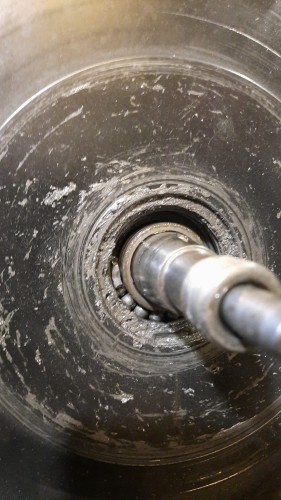

nächster supergau.... hat keine 30T km gehalten...
obendrein waren von den 4 Schrauben der Motor..Getriebe..Stützplatte motorseitig 3 Stück verschwunden....
Da brauchst keine Steine um nen Riemen zu schrotten
Falls wer so ein Lager rumliegen hat und nach kükels fahren mag.....

Beitrag von Pan-Sven »
Moin , neues Lager konnte ich besorgen , danke an Karl aus Klein Rönau. Seit 18.15 ist Torsten wieder auf der Bahn Richtung Stuttgart !
