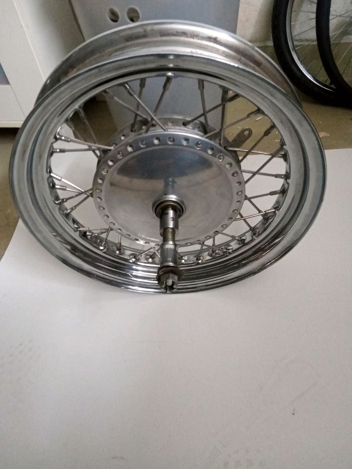

Hallo Gemeinde,
kann mir jemand sagen, was für eine Trommelbremse (von welchem Hersteller/Motorradtyp) auf den Fotos zu sehen ist?
Es scheint ja eine Duplex-Trommel zu sein, die in eine 36-Loch-Felge eingespeicht wurde. Angeblich war sie in einer Harley verbaut.
Und kann sowas funktionieren, wenn die Bremse eigentlich für viel mehr Speichen (72?) ausgelegt ist?
Ich frage mehr aus Neugierde - finde das Teil irgendwie schick und kann mir vorstellen, dass die besser verzögert als eine Harley-Trommelbremse.
Vielen Dank für Eure Meinungen, Gruß Philipp

Seltsames Ding, scheint aber für 72 Speichen ausgelegt zu sein. Von nem alten engl. Auto?

Honda CB o. CL 350 vermutlich

Honda wäre auch meine Idee

Hatten die 72 Speichen?

Wow, danke für das Foto! Das ist sie doch.
Ich hab wirklich viel gesucht im Netz, auch nach Honda, aber immer nur Bremsen gefunden, die tatsächlich nur die 36 Löcher für die Speichenaufnahme hatten.
Damit ist das Rätsel für mich gelöst, vielen Dank!

Hallo Philipp,
die Bremse könnte auch vom Vorgänger Honda CL77 sein: https://www.kb-style.fr/actus-news/honda-cl-77/
Zwar auf Französisch, aber da sind sehr schöne Bremsenfotos dabei.

die von der CB/CL 77 hat den Tachoantrieb auf der rechten Seite und ist größer (200mm)
die der 350er hat nur 180m Durchmesser
ganz gut passt die Bremse der CB450 mit 200mm und 40 Speichen

Da Du Dich offensichtlich mit den Dingern gut auskennst, weißt Du auch warum Honda die gezeigte Nabe damals für 72 Speichen auslegte/anfertigen ließ? Gabs da noch andere Verwendung dafür? Denn normal sparen die Hersteller doch wo geht....jedes zusätzliche Loch kostet....kennt man auch aus anderen Branchen :wink:
