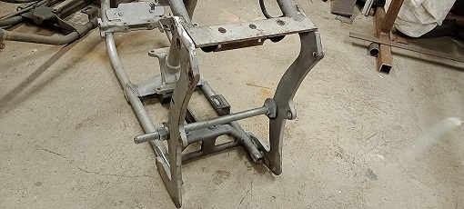

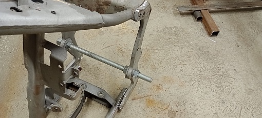

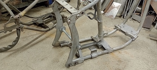

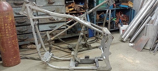

So, hier mal Bilder.
Beiträge: 1289
Re: Rahmenfrage
Wenn mir jetzt noch jemand das Maß zwischen den Sicheln nennen kann bin ich glücklich und ich kann den Rahmen wieder in seinen Ursprung versetzen.

PANHEAD hat geschrieben: 29.11.2022, 20:11 Wenn mir jetzt noch jemand das Maß zwischen den Sicheln nennen kann bin ich glücklich und ich kann den Rahmen wieder in seinen Ursprung versetzen.
Sieht dem meinem PAUGHO Nachbaurahmen extrem ähnlich. Bringt dir das was wenn ich die Maße und Bilder maile? :?
hast du eine 19mm Steckachse für die Schwinge oder 20.5?
Lorenz grüsst

So, das Rätsel ist gelöst.
Hier die Antwort aus einem anderen Forum: Das Rahmenmass innen an der Schwingenaufnahme ist bei meiner 84 Softail 225mm. Hoffentlich bringt das dich weiter.
Das passt auch mit dem Rahmen überein, nachdem ich die Verbreiterung entfernt habe. Jetzt kann ich loslegen und die Schwingenaufnahme ausrichten und verschweißen.
