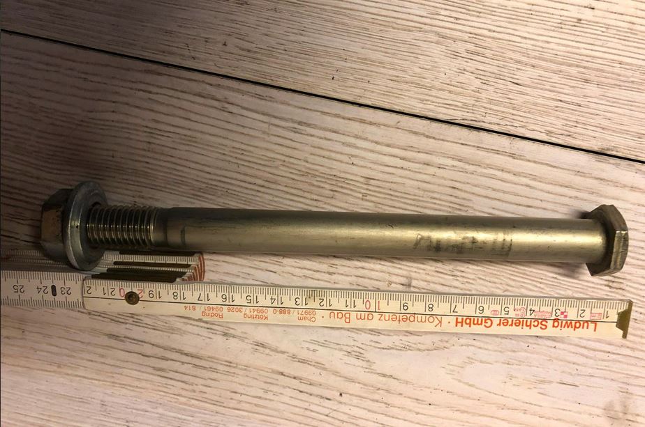

Moin zusammen,
möchte hier ein Tip los werden an die Kollegen die mal das Problem mit dem ausgefransten Rahmengewinde für die Schwingenachse haben.
Bei meiner hat wohl mal einer der Vorbesitzer das Gewinde auf ca. 18mm aufgeschnitten und dann ne selbstgebaute Achse eingebaut.
D.h. die bekannte Achse mit übergroßem Gewinde konnte ich vergessen.
Aber dann habe ich was passendes gefunden: die Achse von den Dyna-TwinCams (2007-2017) ist perfekt geeignet von Länge und Durchmesser, hat ebenfalls die 3/4''.
Und der Schraubenkopf ist schön flach. Man hat also 2 Möglichkeiten mit dieser Achse: entweder vom Primär aus durchstecken und rechts ne Mutter drauf.
Oder das Rahmengewinde anpassen und dann wie original montieren.
Ok, muss man dann mit leben können ein TwinCam-Teil am Alteisen zu fahren :-)
Aber es funkt prima!
Viele Grüße & frohes Fest
Stephan
[attachment=0]achse.JPG[/attachment]

es lohnt sich immer , auch mal über den Tellerrand zu schauen. Danke für solche Tipps, denn die alten Rahmen werden über die Jahre auch nicht besser bzw. sie werden verbastelt.
Weiter so
P.S. Vielleicht kann man in der Tech-Base auch solche Basteltipps verbreiten?
