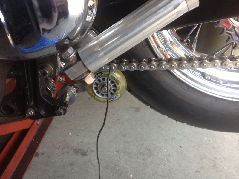

Kann mir jemand sagen für was diese beiden Löcher/Bohrungen am Shovel Schwingenrahmen ursprünglich gedacht sind? Ich weis dass hier manche sekundär Kettenspanner befestigen aber für was sind die ursprünglich gedacht?![Bild]()

Eventuell für den Auspuffhalter bei Dual-Crossover-Anlagen.

Machlovio hat geschrieben: 02.04.2023, 18:32 Eventuell für den Auspuffhalter bei Dual-Crossover-Anlagen.
jepp.... genau dafür

Wie bereits von den Vorrednern schon gesagt, Auspuffhalter.Steiner hat geschrieben: 02.04.2023, 16:54 Kann mir jemand sagen für was diese beiden Löcher/Bohrungen am Shovel Schwingenrahmen ursprünglich gedacht sind? Ich weis dass hier manche sekundär Kettenspanner befestigen aber für was sind die ursprünglich gedacht?
Das vordere der beiden Löcher (auf beiden Moppedseiten natürlich) war aber zusätzlich auch noch dazu da, um den Hauptständer aufzunehmen, den Harley nach Einführung des Schwingrahmens optional im Zubehör angeboten hat.
Wer's jetzt nicht glaubt oder genau wissen will: Center Stand 49400-59A

Alles klar Danke Euch
