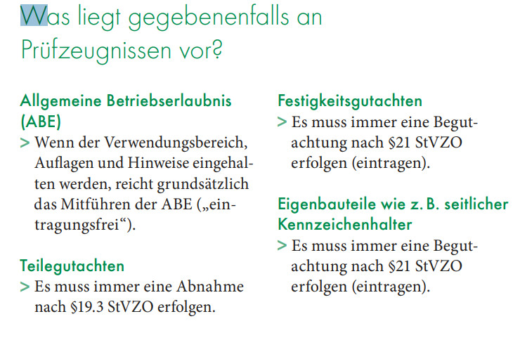

Eine seitliche Montage von Motorradkennzeichen ist zulässig. Das Kennzeichen muss jedoch beidseitig lesbar sein, wenn der Betrachter 30 Grad seitlich hinter dem Fahrzeug steht. Ebenfalls wichtig: Ändern Sie Kennzeichenhalter selbst ab, muss dies vom TÜV abgenommen werden.
Nein. Seit neustem habe ich sogar einen Kumpel, der beim TÜV arbeitet. Da geht noch was!Hast du nur einen Graukittel in der Gegend?
Ist das so? Die waren eigentlich sehr offen für das Eintragen - wenn ich ne ABE gehabt hätte.In NRW kann dir die Dekra nix eintragen!

Kennzeichenhalter montiert, Unterlagen zu dem Teil mitgenommen, erklärt was ich gemacht habe, Prüfer hat gefragt ob gegen Verdrehen ausreichend gesichert, ich habe ihm gezeigt verdrehen nicht möglich, hat genölt das der Rückstrahler unterhalb des Kennzeichen montiert war, muss in die Mitte, und nun steht im Schein: Dekra Eintragungen: https://www.dekra.de/de/aenderungsabnahme-motorrad/
Vielleicht kommst du hier weiter.
Hier noch was zu dem Thema: Jetzt heisst es: Tante GOOGLE bemühen und telefonieren!
Kann nur sagen wie ich es gemach hab:

Hi Hutas,
da ich viele Sachen an meiner rakete selber baue ist der Nummernschildhalter es auch, gibt also keine Papiere dazu.
Aber ich frag mal meinen Kumpel, was der dazu sagt.
Ne Nummer in das Teil klopfen kann ich auch.
Erst mal danke und Gruß,

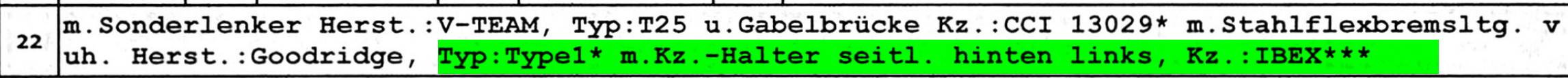

Hab auch einen seitlichen dran keine Papiere oder sonstiges dazu, auch keine Nummer oder Hersteller dran war damit schon zweimal beim TÜV keine Probleme. Rückstrahler ist unterm Nummernschild nicht in der Mitte.
