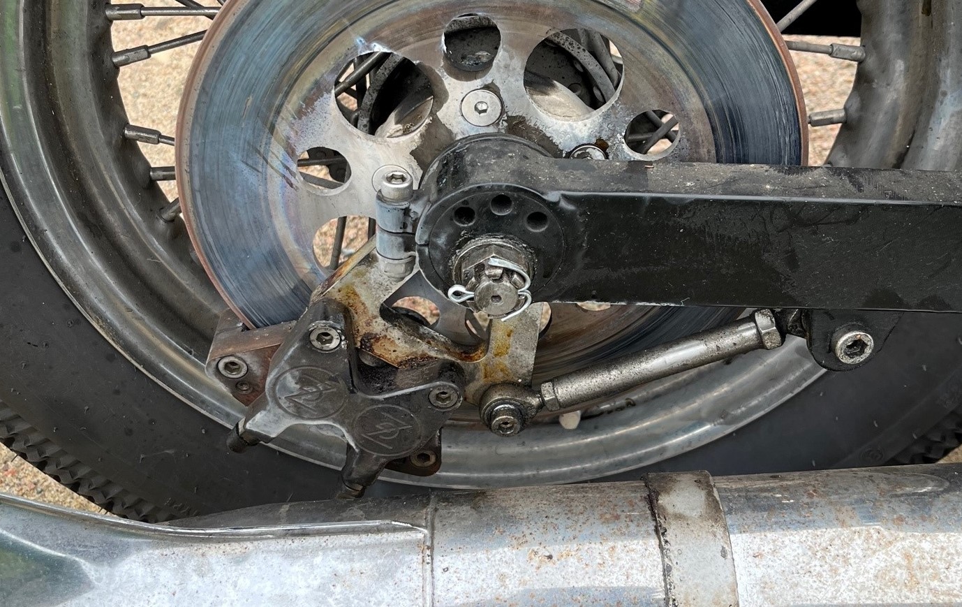

Meine hintere Bremse ist abgefackelt und die benötigten Ersatzteile zur Instandsetzung bekommt die Werkstatt nicht besorgt, da es eine Zubehörbremse mit Zubehörschwinge ist (das Logo sieht ähnlich dem vom PM aus, aber müsste was mit ZNG oder ZG oder NG sein, siehe Foto. Ich hab leider keine keine Ahnung :roll: Falls jemand weiß, was das für ein Hersteller ist und wo man Teile dafür bekommen könnte, nehme ich auch gerne Tipps :D )

Ist das eine 4-Kolben Bremse?
Könnte von den Abmessungen her identisch mit meiner RST sein.
Ich habe die gerade ausgebaut und kann die heute Abend vermessen.
Würde dir das helfen?

Beiträge: 4168
Re: Suche: Original Kastenschwinge für 78er Shovel
Schwinge sieht aus wie von Krüger & Junginger
klick K&J
Bremssattel GZ = Günther Zellner.

Danke dir! Google spuckt leider nicht wirklich was zu Günther Zellner aus, aber vielleicht hilft das der Werkstatt.
Hutas hat geschrieben: 03.07.2023, 12:05 Hallo.
Ehrlich gesagt, weiß ich nicht wie viele Kolben die hat. Hatte sie noch nicht ab, weil die Bremse bisher immer lief und die Belege auch noch okay waren.
Ich frage mal in der Werkstatt nach, auch nach den Maßen.
Für welchen Bremsscheiben-Ø ist deine RST? Die GZ (wie ich ja jetzt weiß :) ) ist 10"
Danke euch schonmal!

10" bei mir hinten.
Das sollte eine 4 Kolben sein!
Ich hätte den Durchmesser des Kolben gemessen.
Wenn du dein Bike eh in die Werkstatt bringst dann wissen die was die tun.... (sollte so sein)
Lorenz grüsst
Beiträge: 4168
wird ein 4-Kolben sattel sein, da nicht schwimmend gelagert.
Kolben werden gleich RST / PM sein...die kochen alle mit Wasser und werden auf "Standard" Manschetten = Kolbendurchmesser zurückgreifen.

holzlenker hat geschrieben: 04.07.2023, 12:30
Was hast Du mit dem Sattel angestellt: durch Fegefeuer gebrettert? :mrgreen:
War fest während der Fahrt und direkt Feuer gefangen. Vorher ist wahrscheinlich was von der Hydraulikflüssigkeit ausgelaufen und hat sich entzündet :roll:
