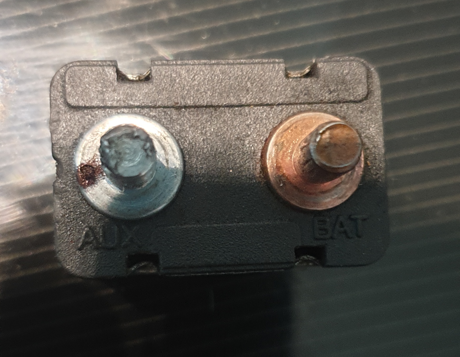

Andy.S
Beiträge: 110
Wohnort: Hamm
Re: Inbetriebnahme gescheitert 😬
Beitrag von Andy.S »
Hallo Markus,
für den Fall das du noch mit der Plusleitung von der Batterie über die
30A Bimetall Sicherung gehst schaue dir die mal genauer an.
Ich hatte folgenden Fehler an meiner Wide Glide , ich bin gefahren
alles gut , bis plötzlich schwupp Moped aus. Rechts ran und gesucht
nix auffälliges nach ca 5min wieder versucht zu starten....pöpöt pöpöt pöpöt
läuft. 2-3 Tage das gleiche Spiel.
Dann durch einen Zufall , ich wollte die Schraube des Sicherungsausgangs
nachziehen und bemerkte das sich die Schraube mit drehte.
Darauf hin habe ich das Moped wieder gestartet und den abgehenden Kabelstrang
bewegt , schwupp Shovel aus das konnte ich dann bei warmen Motor häufiger
beobachten und nach etwas abkühlen sprang sie sofort wieder .
Nach dem Austausch der Hauptsicherung trat das Problem nicht mehr auf
Zum besseren erkennen habe ich mal mit Edding ne Markierung gemacht
Gruß Andy
