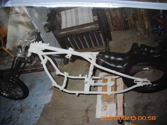

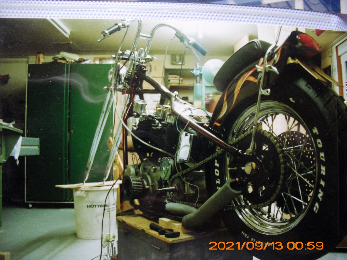

Hallo Leute,
nun auch von mir ein paar Bilder vom Aufbau meines Langgablers.
1986 angefangen, und bis 2008 gefahren.
Starrahmen , ( 5x gebrochen ,Unterzüge Plattgewetzt ).
Early- Shovel 1340ccm ,Doppelzündung , S&S Super B Vergaser , Andrews Nocke ,
Hasenohren- Lenker ,Mustang Tank , Trapezgabel , nur zum Kicken ,
Lackierung : Candy-Red mit Blattgold und Airbrush- Motiven.
Unterzüge um 135mm verlängert und obere Rahmenrohre 35mm ( mit Brenner schön gereckt ).
So kam die Kiste satt auf die Straße .

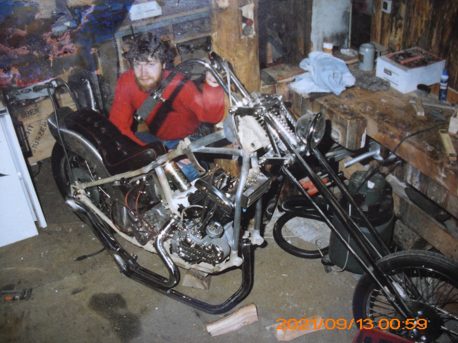

Der Anfang

Es geht vorwärts

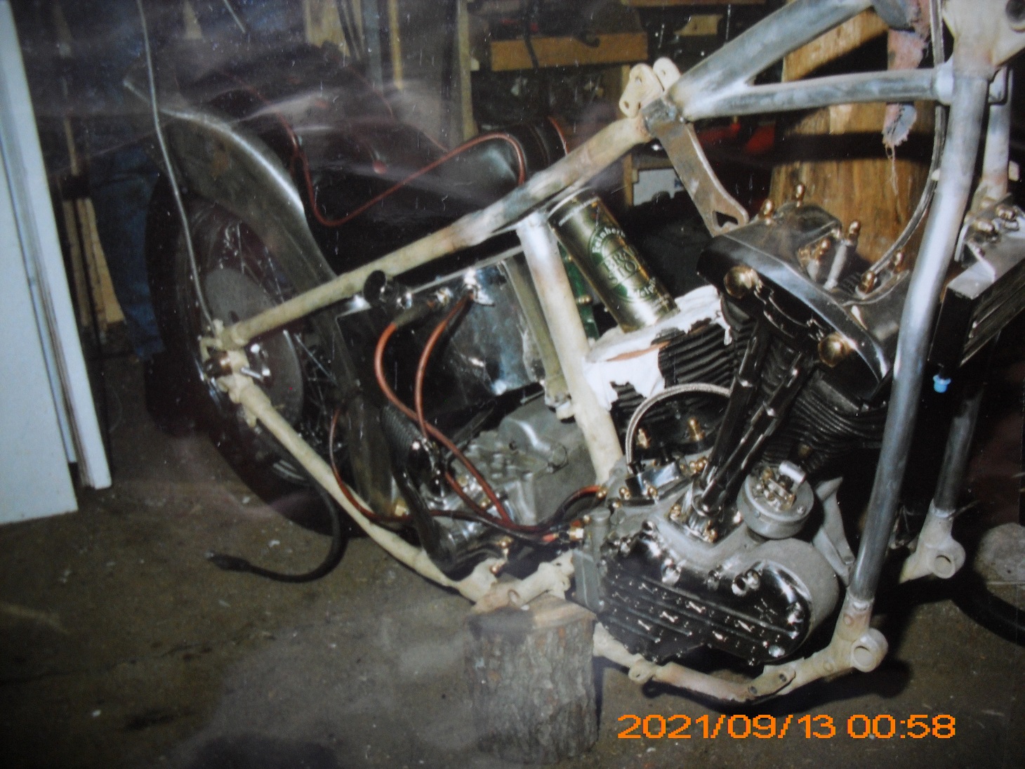

usw.

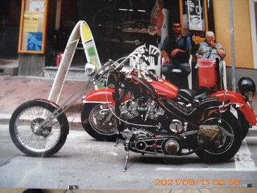

bald auf der Straße

Na geht doch. Länge läuft.
