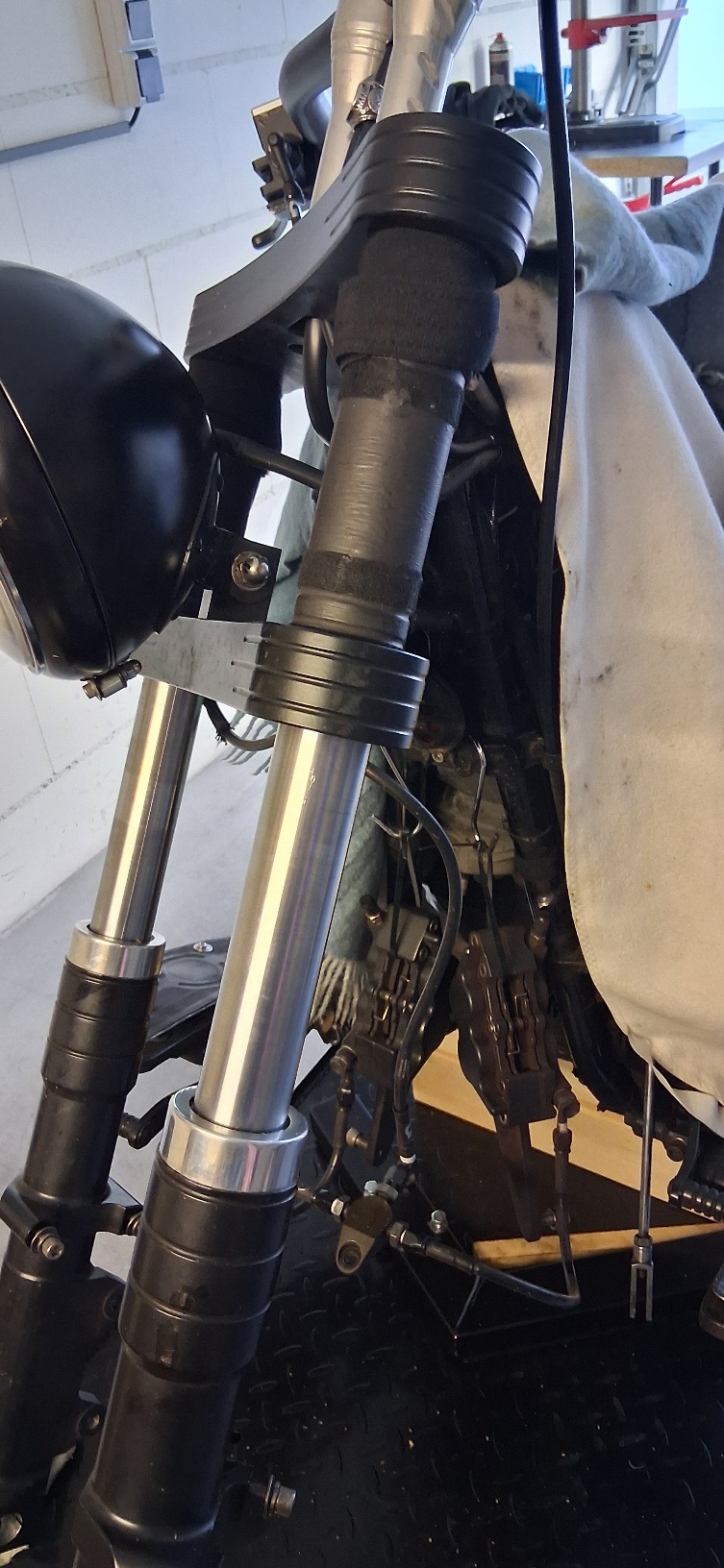

hat jemand ne idee wie ich die Rohre aus der Brücke bekomme.. ?
werden unten durchgeschoben und oben eingeschraubt..
verschlussschrauben sitzen in der Brücke.. die ist oben clean
Mit nem baumarkt bandschlüssel bewegt sich nix.. gibt es da was besseres..was spezielles ?

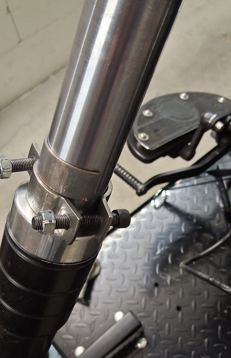

werd morgen ne 2teilige 40mm rohrschelle dran schrauben.. nochmals war machen und mit ner großen Zange über die schelle gehn.. mal schauen ob sich was bewegt

Lösung war die 40er schelle ans rohr schrauben... drunter noch ne halbierte gleitbuchse um ne bessere Pressung am rohr zu erreichen...
Die schelle hab ich angeknallt bis schrauben krumm :-)
Brücke oben und lenklager leicht lösen war ja eh klar... aber Konstruktionsbedingt nicht unbedingt notwendig... warm machen ist def. nie verkehrt
Die Rohre werden und wurden am oberen gewinde natürlich nicht mit loctite eingeklebt... wozu auch ???
Ich vermute das der lösewiderstand durch die Konstruktion der Brücke recht hoch ist und der bandschlüssel nicht genügend Druck bringt zum lösen... mit der schelle ist das anders... mehr Angriffsfläche
Die Rohre lassen sich nun mit 2 fingern bequem ausdrehen
