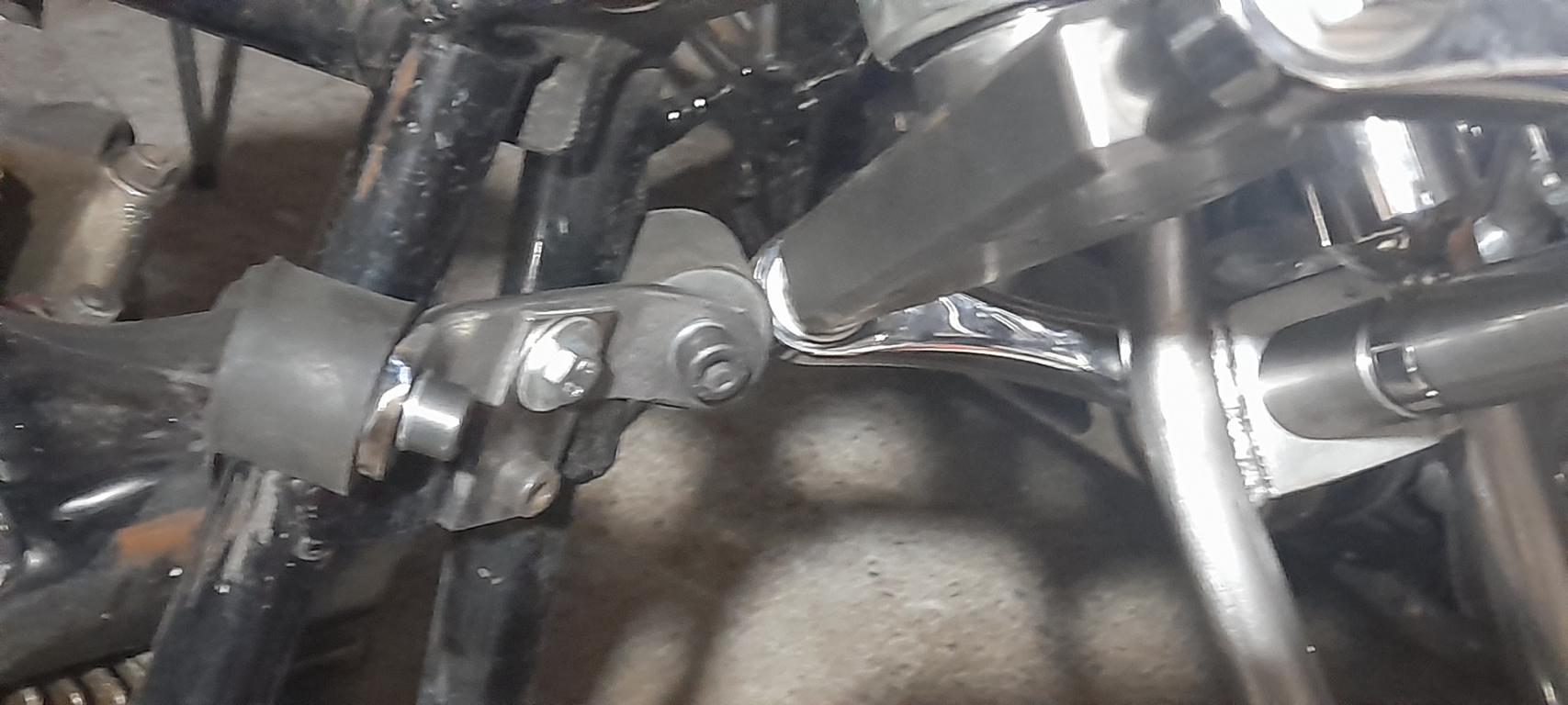

Liebe Bastelfreunde, habe bei meiner FX1200 Bj.76 eine AME Trapezgabel rangemacht. Falls jemand auch eine hat, würde mich die Lösung des Lenkanschlags interessieren. Die 4 vorhandenen Bohrungen mit Schrauben und Hülsen sind zu nichts wert. Habe einiges mit angepassten, gebogenen Flacheisen probiert, aber die Kräfte, wenn die Gabel anschlägt sind doch enorm. Die verbiegen sich. Ob die innenliegenden Lenkanschläge von TOLLE funktieren, würde mich auch interessieren.

ich habe diese Custom Corner Gabel und habe mir ein Blech Lasern lassen, das nach dem Schema funtioniert.
Bei mir ist allerdings die Gewindebohrung am Rahmen oben beim Lenkkopf nicht im gebrauch.

Danke für die Antwort. Habe mir heute ein Teil gebaut. Sieht nicht gerade edel aus, aber puffert sehr gut die Gabel ab, wenn das bike beim Parken in die Schräge fällt. Da kommt noch Chrom drauf und schönere Schrauben, dann geht das schon. Meine 3 vorherigen Versuche waren alle nicht stabil genug und ich bezweifle, dass die angebotenen Lenkanschläge im Steuerkopf auf Dauer diese Kräfte aushalten. Vielleicht liege ich ja auch daneben.
