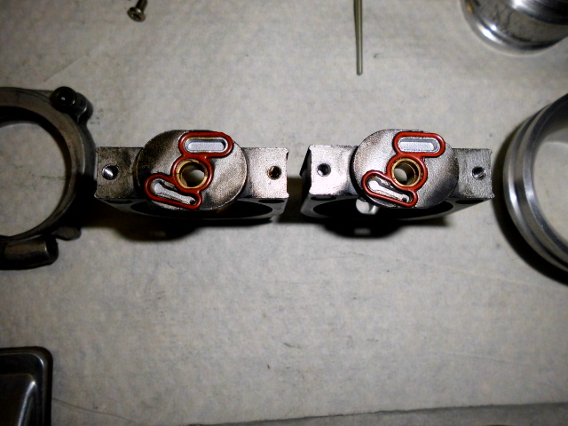

Ich habe nun vor den Vergaser komplett zu reinigen und alle Dichtungen zu ersetzen (letztmalig durch Topham gemacht vor ca. 4 Jahren). Zündkerzen werden durch neue ersetzt. Ich habe einen Benzinfilter in der Zuleitung zum Vergaser, so ein Modell aus Glas. Den lass ich mal weg.
Habt ihr noch weitere Ideen?

Ich hab von Gerry den Reparatursatz für den Mikuni bekommen. Werd mich die Tage mal da ranmachen und dabei auch den Flansch auf Dichtheit prüfen.
Mal sehen
