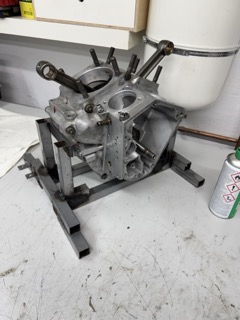

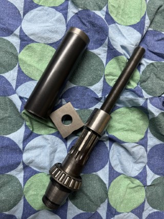

So und weiter geht's!
Leider bereitet mir beruflicher Stress mächtig Probleme mich um den Motoraufbau zu kümmern.
Am WOE erst mal ein Werkzeug zum Timken-Bearing aufpressen angefangen zu bauen.
WAS man nicht alles fürn Zeug braucht... :P
PICS:

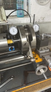

Ich habe die Kurbelwelle nun wie folgt gerettet.
Den Zapfen habe ich in die Kurbelwange eingeschliffen mit Einschleifpaste, bis die Oberfläche glatt war, es waren noch Riefen in der Wange aber komm....
Danach die Kurbelwelle gerichtet! Zwischen Spitzen auf der Drehmaschine gerichtet. Auf der Lima Seite 1.5 auf der Ölpumpenseite 2/100
Besser wurde es nicht, und das war echt ne Nummer!

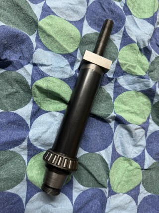

Mit dem selbstgebauten Werkzeug das Lager aufgepresst.
Klein (IMG_3611).jpeg (27.42 KiB) 1945 mal betrachtet

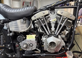

So der Motor hängt wieder drin! Jetzt bin ich mal gespannt wie er läuft.
Klein (Bildschirmfoto 2026-05-27 um 08.47.38).jpeg (38.5 KiB) 1048 mal betrachtet

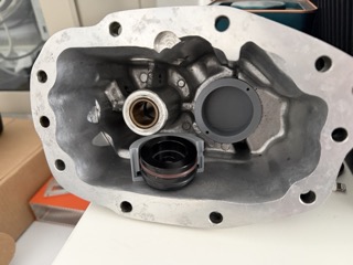

In dem Zuge wird gleich noch eine hydraulische Kupplung gebaut!
Klein (IMG_1333).jpeg (26.56 KiB) 1048 mal betrachtet
