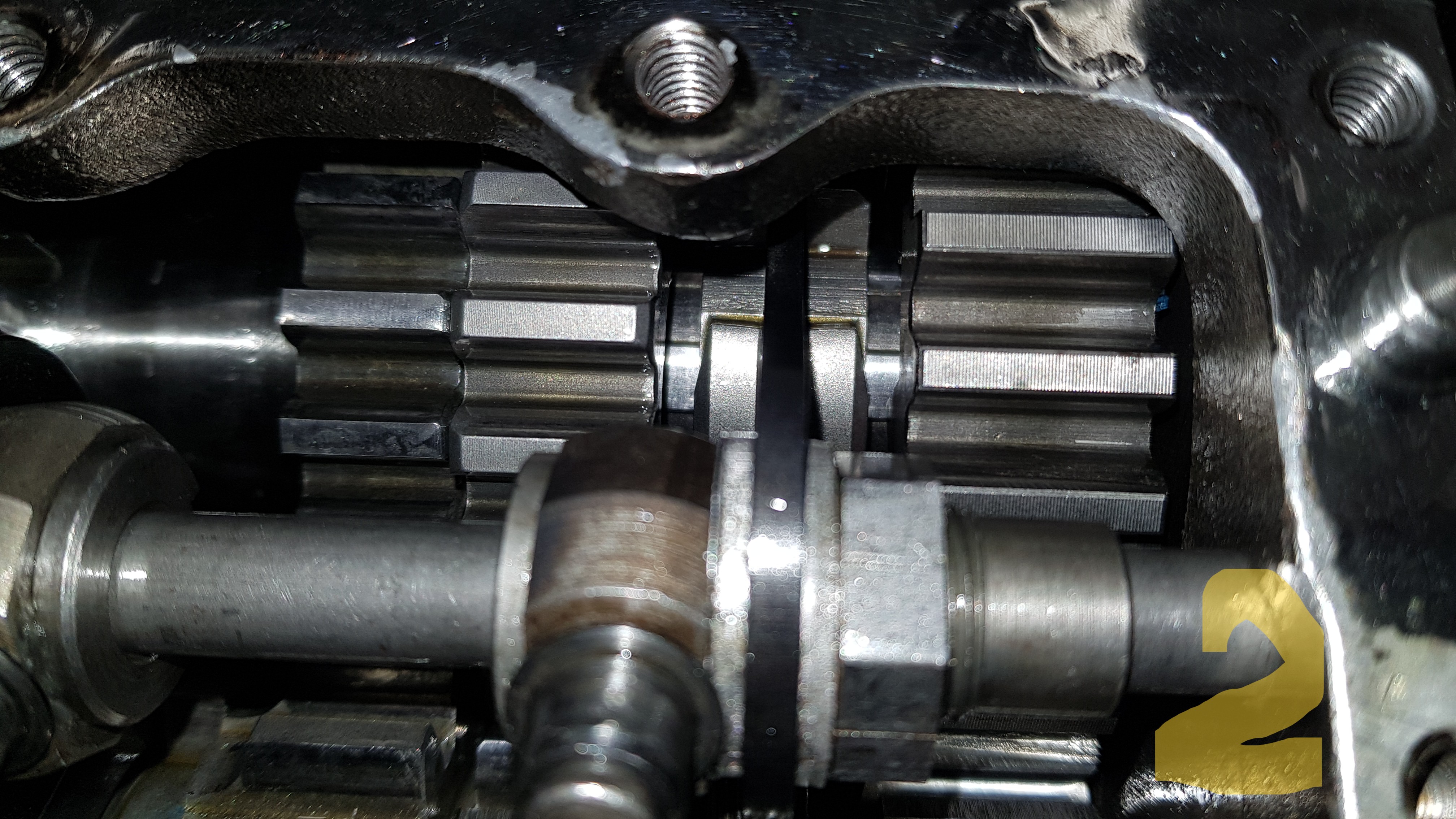

Zum Problem > Nach gut mehr als 15 Jahren musste mein Getriebe mal wieder überholt werden.

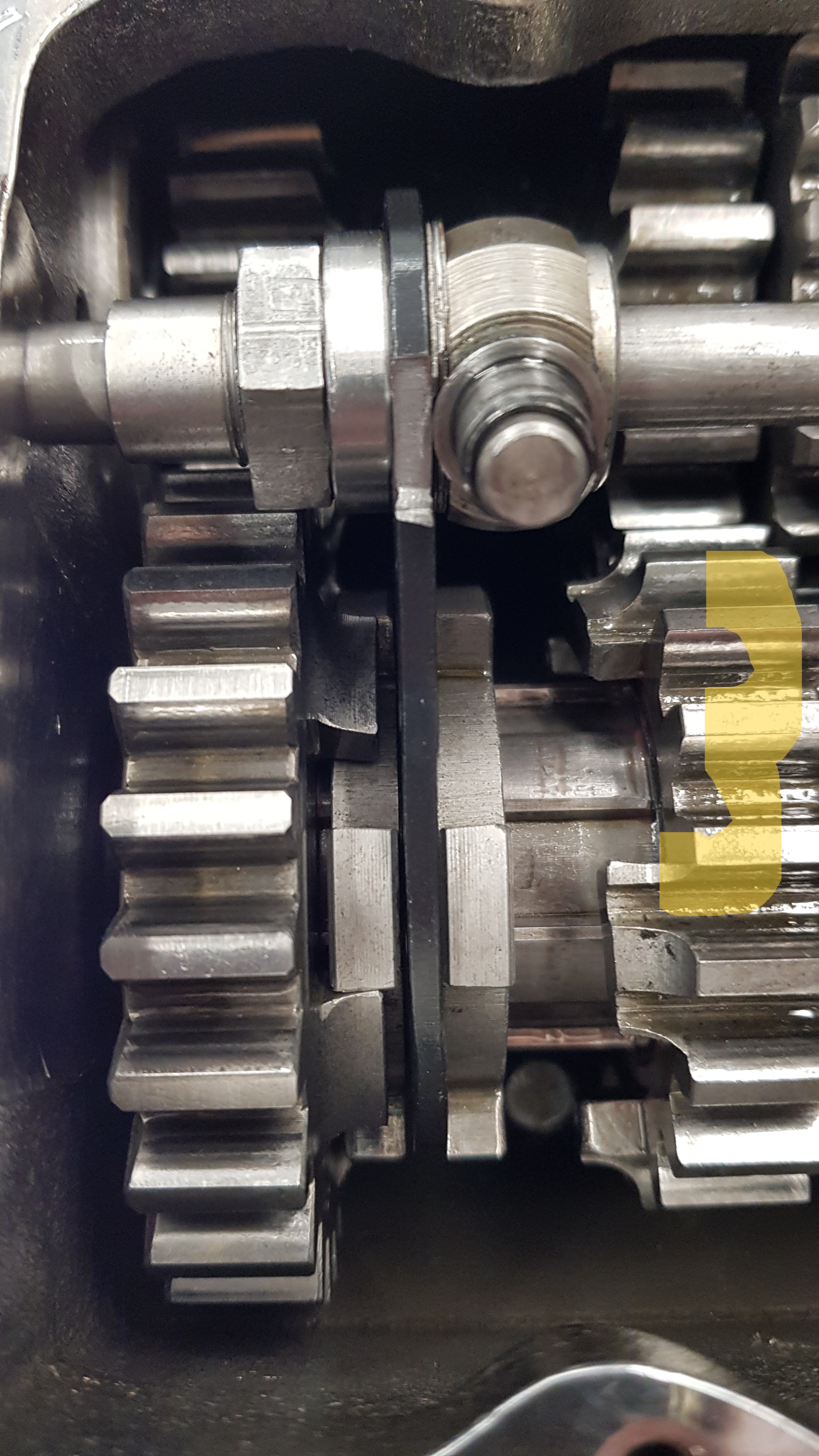

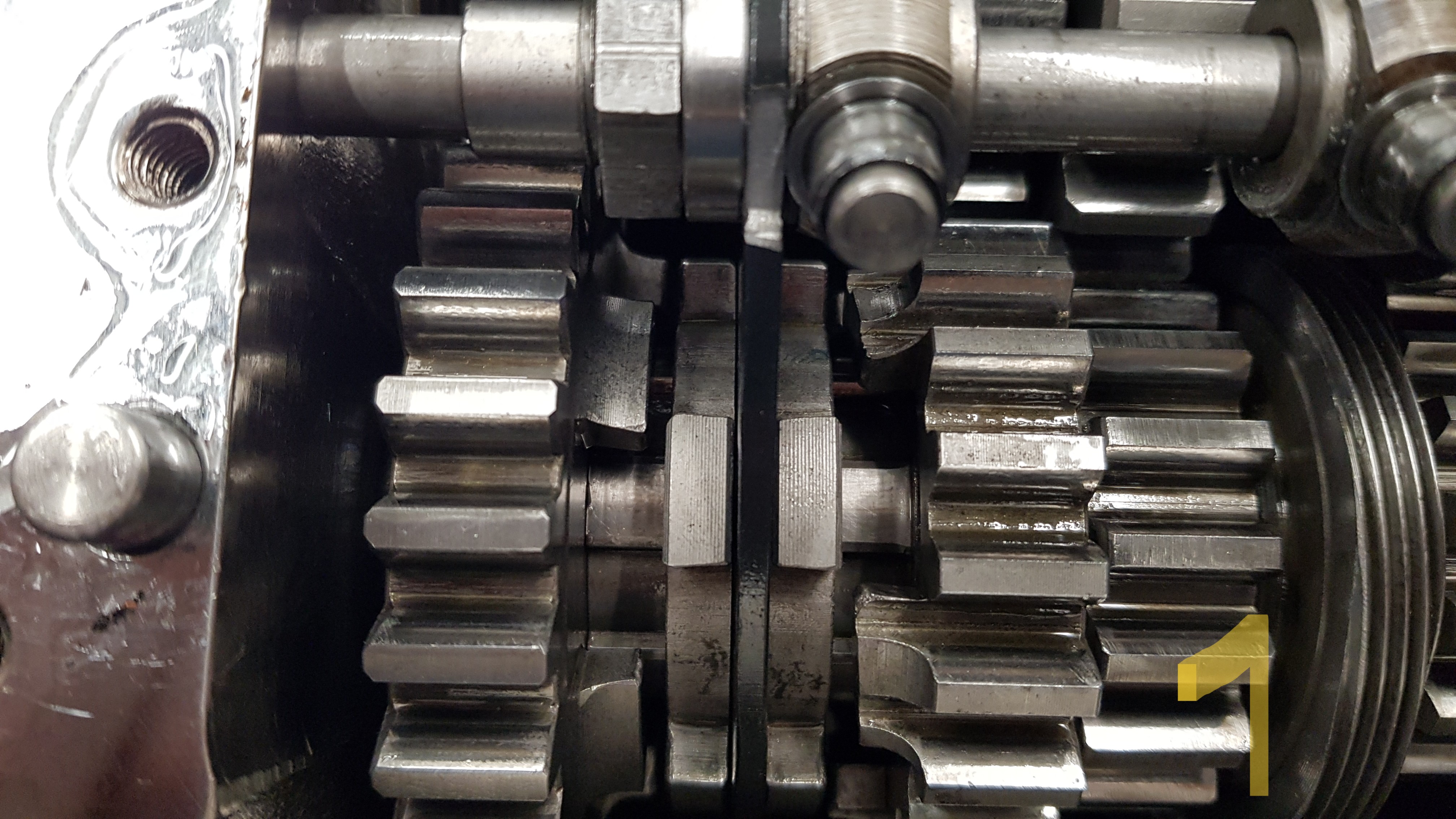

Alles soweit so gut, bis auf die Nebenwelle und zwar der erste Gang. Er geht schlecht rein, geschweige denn zurück in den Leerlauf. Alle anderen Gänge lassen sich Butterweich schalten.
Die Schaltklauen und Schaltgabeln lassen sich ganz locker verschieben. Axialspiel der Welle ist gut. Die Laufbüchsen im ersten und Zweiten Gang, alles gut, neu gemacht. Und die Schaltklauen vom ersten / zweiten und dritten / vierten Gang stehen Mittig.
Zur Kontrolle nehme ich die Passstifte raus, und heb den Deckel Senkrecht ab. Und so kann ich sehen ob die die Klauen Mittig stehen. Siehe Bild "1und 2". Bild "1" gleich Leerlauf 1ter und 2ter Gang". Bild 2" gleich 3ter und 4ter Gang. Beim Durchschalten drehe ich die Hauptwelle von der Kickerseite mit einer aufgesetzten Nuss.
Wenn ich den ersten Gang eingelegt habe, nehme ich auch die Passstifte raus, ziehe den Deckel ein halbes Schraubenloch nach vorne, und kipp in dann ganz leicht an. Nun kann ich den Deckel wieder abnehmen und habe wieder den Blick ins Getriebe. Der erste Gang ist gut eingerastet, siehe Bild "3". Und die Schaltklaue vom dritten und vierten Gang steht mittig zwischen dem dritten und vierten Gang. Wenn ich jetzt dabei die Klaue vom ersten Gang mit der Hand aus dem Eingriff in die Mitte vom ersten / zweiten schieben will, also den Leerlauf simulieren, ist der Eingriff so fest, das mir das nicht gelingt. Alles ist gut geölt, aber auch mit Öl im Getriebe und eingebaut, mit laufen lassen, sehr schwer bis gar nicht.
Ich hab auch die Schaltwalze kontrolliert, alles OK. Das Schaltzahnrad ( Timing Shifter Gear ) und Timing Shifter Notches
(Schaltzahnradmarkierungen) alles gut. Ich habe es mit allen Einstellungen der jeweiligen Gänge Probiert, um eventuell eine Verbesserung zu bekommen. Ich komm einfach schlecht in den ersten Gang, geschweige denn in den Leerlauf wie oben schon beschrieben. Nun stellt man sich die Frage: wenn's vorher doch ging wieso jetzt nicht mehr. Dazu muss ich sagen, dass ich seinerzeit vor den 15 Jahren von einem Motor und Getriebeüberholer das hab machen lassen, und selbst da war es an der Ampel immer mit Schweißperlen auf der Stirn verbunden, den Leerlauf rein zu bekommen. Das sollte sich ändern als ich dann selber eine längere Hauptwelle eingebaut habe, wegen Stützlager. Dabei habe ich dann die Laufbüchsen nicht lose im ersten und zweiten verbaut, sondern eingepresst. Sah da keinen Sinn drin das nicht zu machen. Dann habe ich beim zusammenbau einen Fehler gemacht, weil ich zu dem Zeitpunkt noch kein Handbuch hatte. Ich habe die Anlaufscheibe vom ersten Gang nicht nach innen gesetz, sondern nach außen, halt verwechselt. Passte halt so gut. Somit ist der erste Gang näher zur Schaltklaue gerückt. Hab das Getriebe so eingebaut, und siehe da. Der erste Gang ganz locker eingelegt, und genauso locker zurück in den Leerlauf. So bin ich nun mehr als 15 Jahre gefahren. Jetzt, wo ich es nach Handbuch gemacht habe, eine unbefriedigende Situation. Da hab ich mir gedacht, wenn's so nicht klappt, dann wieder so, wie ich es Seinerzeit mal falsch gemacht habe. Aber auch da, genau dasselbe, der erste Gang und Schaltklaue halten so gut, das ein verschieben (also lösen, um in den Leerlauf zu kommen oder hoch zu schalten) nicht klappt. Mittlerweile habe ich wieder alles gemacht wie im Handbuch. Da ja auch andere Ratches Top- Getriebe rum fahren, und die sich auch gut schalten lassen, frage ich mich jetzt ganz ratlos, wo ist das Problem was ich nicht sehe. Auf Bild "4" habe ich die Schaltgabel etwas frei gemach, damit die Laufbuchse besser aufsitzt.

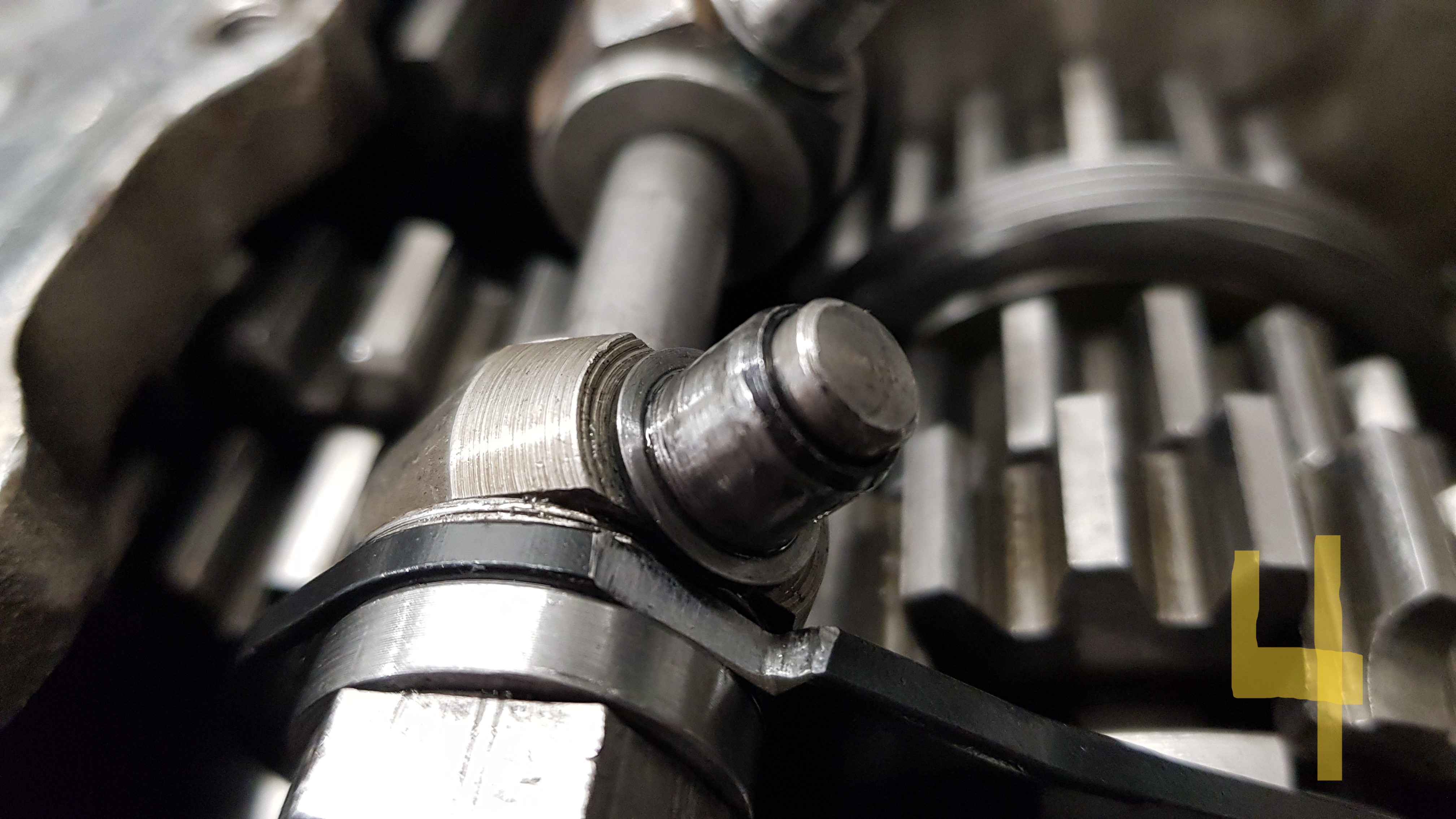

auf Bild 4 sieht die Führungsbuchse der Schaltgabel abgenutzt aus. Liegt das Problem eventuell an der Schaltwalze? Schau mal in dem Bereich der Schaltwelle nach, wo die Führungsbuchsen laufen, ob dort noch alles glatt ist oder sich dort etwa ein Grat o.ä. befindet. Die Führungsbuchsen auf jeden Fall erneuern!

Was ich aber auf Deinen Bildern sehe, daß die Schaltklauen am "Eck" abgelutscht sind bzw. Grat haben.
Sowas würde ich aus Prinzip rausschmeißen bzw. bis zu einem gewissen Maß korrigieren, wenn ich den Kasten schon mal auf habe.
Aus der Ferne da einen Lösungsansatz zu finden wird auch schwierig, oft bringt das "Rumfingern" da neue Erkenntnisse.
Wenn im offenen Zustand alles "gut" ist, würde ich den Fokus auf den Schaltautomat legen.

Die schaltklaue greift so in den erste Gang, das man diese nichtmal so einfach verschieben kann.
Grüße Locke

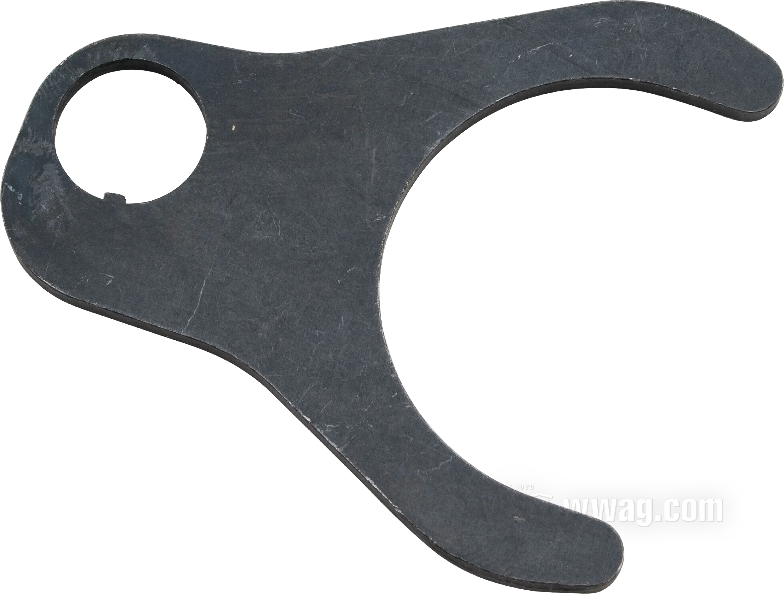

mit dem Aufbau der Schaltgabelführung 1 / 2 Gang ist irgendwas seltsam. Warum ist die Schaltgabel oben abgefeilt?
Normalerweise liegt ein dickerer Spacer ( OEM 6754 zirka 2,4mm stark) innen, zwischen Schaltgabelführung und Schaltgabel. Zusammen mit den dünneren Ausgleichsscheiben. Grundsätzlich so wie bei der anderen Führung auf Deinem Bild 2.
Vielleicht täuscht es aber auf Bild 3 dieht die Schaltgabel irgendwie krumm aus.

Das dachte ich auch erst, habe aber Eine rumfliegen, die ist unten angefast und sieht auch so aus...aus der Erinderung herausGerry hat geschrieben: 31.03.2026, 08:35

die Schaltgabel ist oben abgesetz,damit der Roller Finger unten Plan aufliegt.
Vorher hatte er nur Auflage auf dem höchsten Punkt der Schaltgabel.
Zu sehen auf Bild "4" und "2" beide haben die gleiche höhe.
Außerdem habe ich auch schon mit einer Scheibe darunter probiert obs besser geht. Auch nicht.
Die Schaltgabeln sind nicht krumm, die sind neu von Colony.
Die Spaßer mache ich mir selber,durch ausmessen.
Die Schaltklaue habe ich auch schon mit einer neuen von Andrews ausgetauscht.
Aber auch keine verbesserung zur alten die jetzt wieder drinn ist.
Es ist so, wie auf Bild "3" zu sehen, wenn die Schaltklaue so im Eingriff beim 1ten Gang ist,
ich diese nicht mal mit der Schaltgabel Händisch nach rechts bewegt bekomme.
obwohl alles so ist wie es sein soll. Alles ist leicht Gängig.
Ist halt gut verzahnt (hält gut fest). Gegenüber dem 2ten /3ten / 4ten Gang wenn diese im Eingriff sind, können diese mit verschieben der Schaltgabel
händisch ohne mühe verschoben werden.
Also, Schaltgabel lässt sich ohne Wiederstand gut bewegen auf der Achse, ebenso die Schaltklaue ohne Wiederstand auf der Welle.
Nur im Eingriff wie auf Bild "3" fluscht die Schaltklaue nicht wie bei den anderen Gängen aus der Verzahnung heraus.
Wenn alle diese Dinge ausschlagebend wären, (wie schon von Euch vorgeschlagen) könnte man das ja schnell beheben.
Aber dann müsste sich die Schaltklaue vom 1ten Gang ja Händisch mit verschieben der Schaltgabel wie bei den anderen Gängen leicht lösen.
und daß geht eben nicht, weil nicht erklärbar, der Eingriff so stark ist.
Gegenüber den anderen Gängen, sieht es so aus, als wenn die Verzahnung (Gradzahl) vom ersten Gang stärker ist wie bei den anderen Gängen.
Grüße Locke

wenn sich Schaltgabel und Schaltmuffe separat leicht verschieben lassen, kann's ja fast nur die Schaltgabel sein.
Mess doch mal den Abstand vom Nutgrund der Schaltmuffe zur Schaltwelle und dann auch die Schaltgabel in dem Bereich.
Was mir auch seltsam vorkommt, das ausgenommene Material an der Schaltgabel im Bereich der Schaltfinger/ Hütchen.

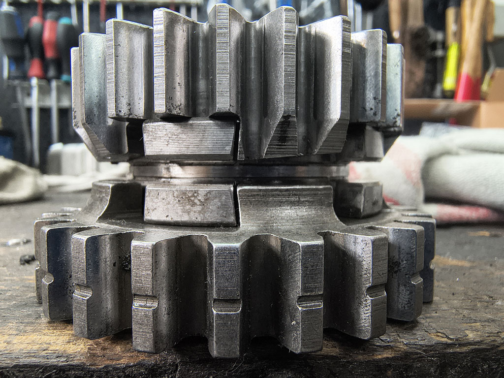

habe eben mal ein paar alte Teile zusammengelegt. Da sieht man das die Winkel eigentlich beim 1. und 2. Gangrad recht identisch sind.
Denke also das eher Dein Zahnrad 2.Gang nicht mehr so ganz taufrisch ist. - Was aber ja nichts damit zu tun hat das der 1.Gang schlecht rausgeht.
Hast Du es mal mit einer anderen Schaltkupplung ausprobiert?
Wie viel Axialspiel hast Du in der Nebenwelle?
Wenn Du die Nebenwellen-Baugruppe nach rechts ziehst und hältst, kannst Du das Zahnrad 1.Gang trotzdem axial bewegen?

Das habe ich auch gelesen, aber normal ist das nicht!Locke57 hat geschrieben: 31.03.2026, 13:23 ...

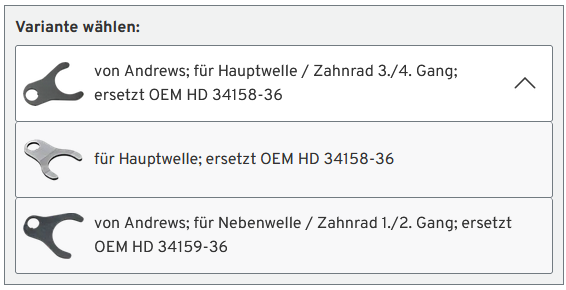

Das mit dem ausgenommen Material hab ich schon in der vorigen Antwort geschrieben.
https://www.wwag.com/de/schaltgabeln-fu ... d-34159-36
Dies Schaltgabel hat eine abgeflachte Stelle.
Hast Du die schon mal andersrum eingebaut?
Re: Ratchet Top Getriebe
Das habe ich vorhin auch ausprobiert, dann würde die Gabel in Relation zur Führung aber in eine echt seltsame Richtung stehen.
Möglich ist aber, gerade bei 4-Gang Getriebe, Vieles.
- Beiträge: 4182
was aber auch seltsam ist,
Andrews macht aus einer OEM-Nummer zwei Teile:
