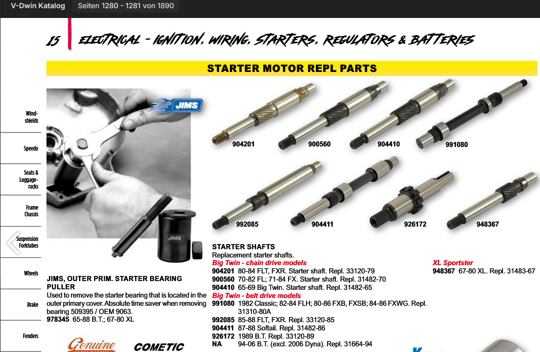

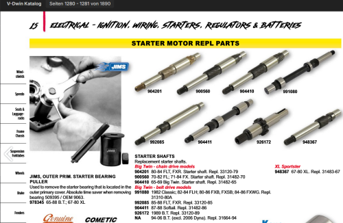

- Beiträge: 4189
Re: Spiel Starterwelle
Servus nochmal,
hier sieht man die Wellen und Unterschiede: sicher, daß Du die Richtige hast?

Hallo Lutz, werde nochmal ausbauen, messen und prüfen. Mit den abgebildeten Wellen habe ich nun meine Zweifel, ob ich die Richtige habe.
Ich melde mich.
