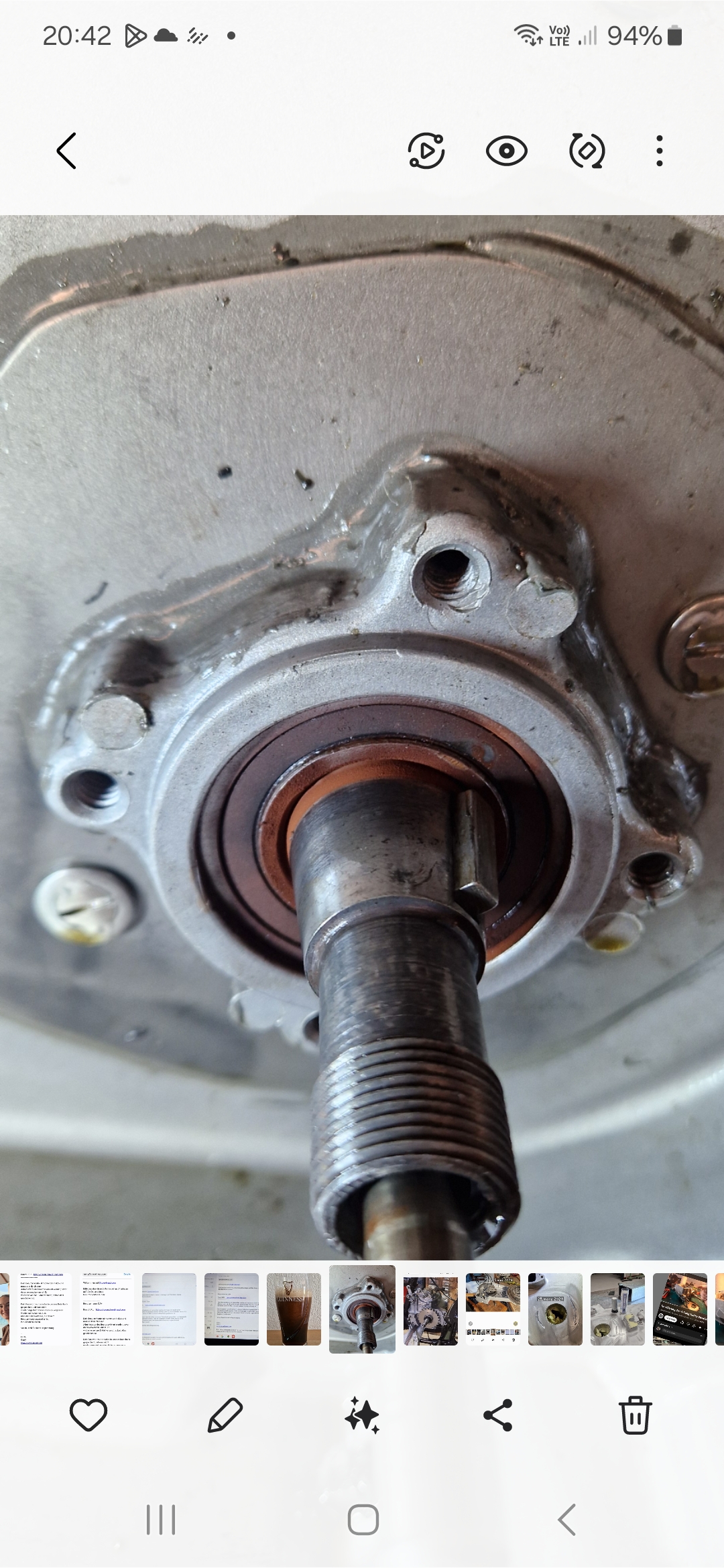

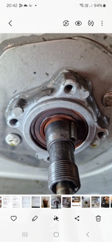

hola,bei meiner shovel 1200ccm 1979 problem getriebewelle .beim fahren nur bei unter last ein döggeln.habe den primär antrieb demontiert,beim getriebe lager primär ein quietschen und ein rötlicher staub beim lager ,schon zweimal neues lager montiert und simmerring
ich würde gerne ein video vom quietschen dazu schicken,hat nicht funktioniert).kennt jemand das problem? gr DÄN

Hola,der primärantrieb mit kette(kasten)das lager ist geschlossen ,und neu.wenn ich fahre unter last ein döggeln, primär antrieb kupplungskorb demontiert,habe an der nabe gedreht und bei jedem umgang ,ein quitschen .nabe auch weg.nur noch die getriebewelle mit primärlager,leider rötlicher roststaub,schon zum zweitenmall.ich würde ein foto oder ein video schicken,weiss noch nicht wie es funktioniert..

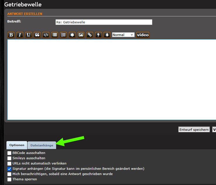

Du kannst Bilder über das Menü im Reiter "Dateianhänge", unterhalb des Eingabefeldes hochladen und in den Beitrag einbinden.

Re: Getriebewelle
Kann das sein, daß dein Primär ohne Oel war???
Das sieht ja so aus als wäre da Rost-Staub drauf.
Wenn ja, kommt das "Döngeln" von der kaputten Kette.
Und das Quitschen vom kaputten Simmering der Kurbelwelle

Re: Getriebewelle
also das ist kurios...sehe das wie Stephan...Rost an der HW Lagerung...technisch "fast" unmöglich wenn auch nur etwas Öl im Primär ist.
Wie sieht die Primärkette aus?
Quietschen von einem defekten SiRi an der KW glaube ich nicht, da würde eher Öl vom Kurbelgehäuse kommen.
