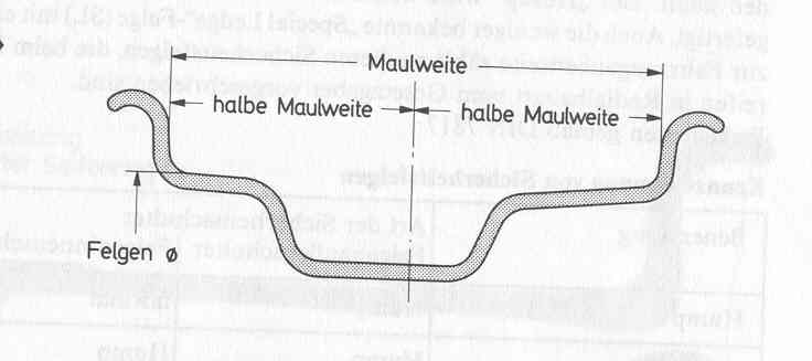

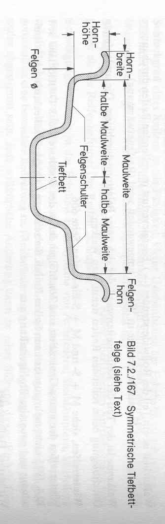

hallo
kann ich die breite der felge einfach mit dem Messschieber messnen?
Gruss aus FRANKEN
Jürgen
Beiträge: 4609
Re: weißwandreifen
Hallo Jürgen,
ja, kannst Du. Allerdings wird die Felgenbreite innen zwischen den Felgenhörnern gemessen.
Re: weißwandreifen
Zeichnungen dazu für das "beste Forum der Welt" :wink: :wink: Technik auf höchstem Niveau, dass soll auch so bleiben
