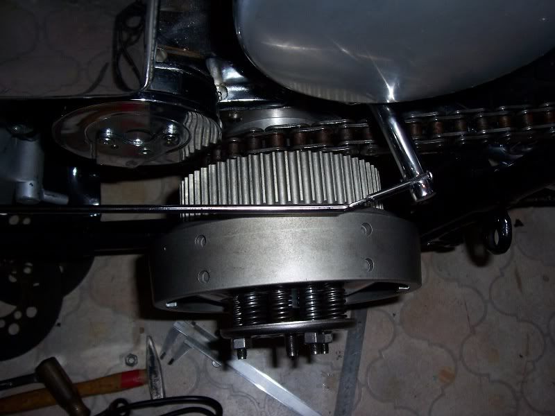

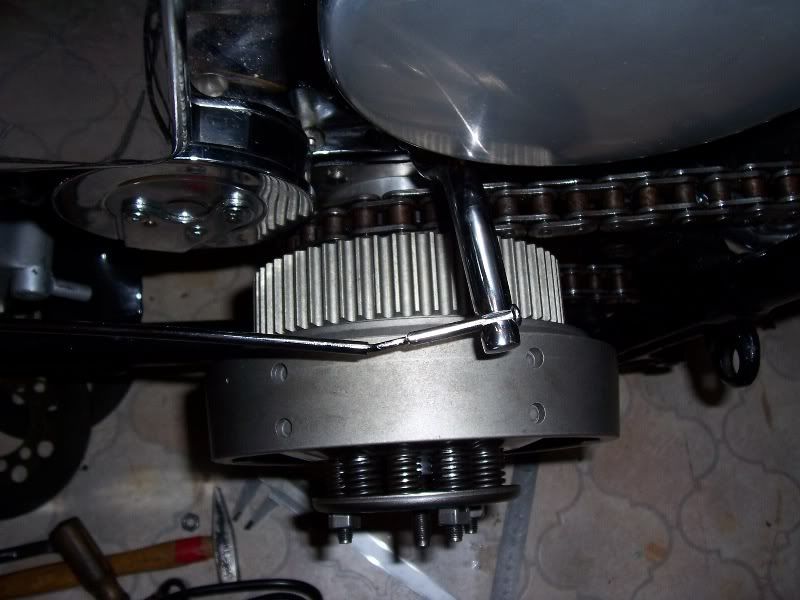

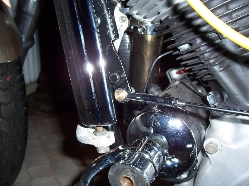

am Projekt geht es weiter und ich habe die Mausefalle mal probehalber angebaut. Funktion ist da, nur stimmt der Winkel der Ansteuerstange zum Ausrückhebel irgendwie nicht richtig (Neue Teile von Zodiac). Ich habe notgedrungen die Stange verbogen damit ich an den Anschluss zur Mousetrap komme. Sieht natürlich beschissen aus :(.
Ausrückhebelstellung (Kupplung offen)
Ausrückhebelstellung (Kupplung geschlossen)
Anschluss Mousetrap
Laut Handbuch sollte bei offener Kupplung der Ausrückhebel 90° zur Stange stehen. Die 90° bekomme ich nicht hin da der Hebel vorher ans Getriebegehäuse kommt ?!
Mein Lösungsansatz wäre ein kleines Kardangelenk aus dem Modellbau mit in die Stange einzusetzen, direkt am Ausrückhebel. Andere Ideen oder Lösungsansätze ?

Irgendwie sieht Dein Ausrückhebel nicht so aus, als wenn der da ran gehört; der ist meines Erachtens zu sehr aus dem Kurs (nach hinten gebogen) deshalb musst Du die Kupplungsstange auch biegen.
Ich hätte wahrscheinlich den Ausrückhebel mehr nach vorne geholt / gebogen, damit dieser dann letztendlich im fluchtet (also geraden "Ende" in Richtung Mousetrapp biegen).Ich meine mich auch wage erinnern zu können, dass ich das damals bei meinem Hebel so gemacht habe, weiß ich aber nicht mehr so genau.

bearbeite den Kupplungsausrückhebel etwas mit der Rundfeile, bzw. mit einem Bohrer.
Bearbeite das "Einsteckloch" im Hebel so, dass die Stange in jeder Stellung des Hebels spannungsfrei aufliegt.
Die verbogene Stange trittst Du am besten in die Tonne, nach der Biegeaktion ist der Bruch ja schon vorprogrammiert.

Danke für die schnelle Info. Ich glaube schon das die Stange zum Ausrückhebel passt. Die flache Stelle in der Stange wird in den Schlitz am Ausrückhebel eingesetzt und das letzte Stück Rundmaterial wird dann nach hinten durchgezogen, kann dann auch nicht mehr rausfallen. Das macht schon Sinn.
Der Winkel der Bohrung im Ausrückhebel stimmt einfach nicht oder einfacher gesagt nur in einer Position (bei 90°).
Den Ausrückhebel wollte ich eigentlich nicht anpacken. Biegen oder auffeilen heißt auch neu verchromen :( .
Eigentlich ist es nur eine Zugstange, d.h. es könnte auch mit einer Kette funktionieren !?

Kette geht auch, wenn stark genug. Auf Vorspannung achten!
Vermute, der Hebel ist Aftermarket. Leider viel Pfusch dabei.

Kette geht,
aber Vorsicht mit den Taiwan Chrom-Hebelchen, mir ist schon einer abgebrochen (nein, der war nicht modifiziert :wink: ).
Der originale Hebel ist um einiges stärker, von der Materialbeschaffenheit wollen wir gar nicht erst anfangen...
Das mit dem Chrom an den Taiwan Hebelchen ist echt wichtig, denn wenn der harte Chrom mal weg ist, dann ist da nur noch der Butter-Stahl. :lol:

Ich habe mir meinen Hebel heute mal ein bisschen genauer beäugt. Also ich habe ihn, damit das nachher dann auch funktioniert mit der Flex bearbeitet (rot) und gebogen (grün).
Die Bearbeitung mit der Flex war notwendig, wegen dem Ratchet Top und biegen musste ich ihn auch noch, damit er fluchtet oder im 90 Grad Winkel sitzt.
Im eingebauten Zustand fällt das übrigens nicht auf, weil das Tuning auf der Unterseite vorgenommen wurde.
Ob ich den Hebel auch am Ende (also da, wo die Kupplungsstange eingehackt wird, auch verformt habe, konnte ich nicht erkennen.

Christian hat geschrieben: Kette geht auch, wenn stark genug. Auf Vorspannung achten!
Die Ketten-Kupplungsstangen (oder auch Schaltstangen) die ich schon gesehen habe waren alle starr gemacht, also die einzelnen Glieder waren miteinander verschweißt (oder verlötet).
Damit eine “lose” Kette nicht durchhängt, die Kupplung vorzuspannen ist wenig sinnvoll.
Kupplungen werden vom Prinzip her nicht vorgespannt... :wink:
