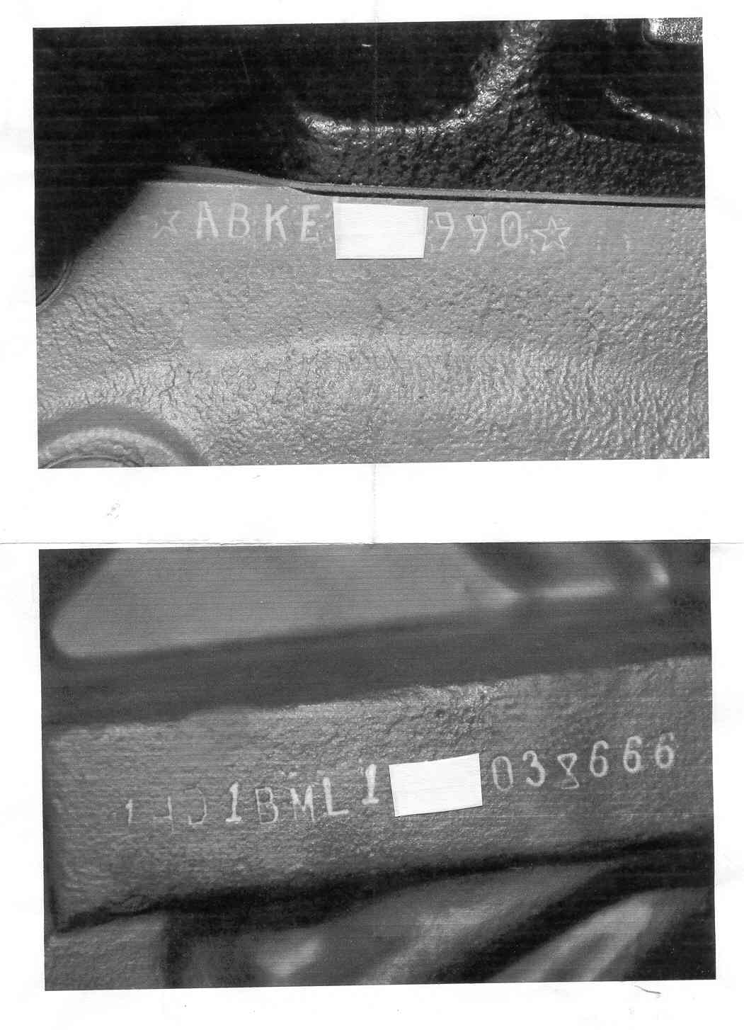

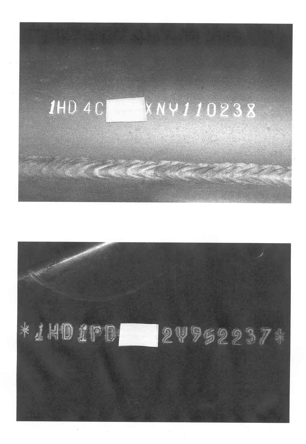

Re: Harley Rahmennummern
vielleicht hilfts, hab aber einiges aus Datenschutzgründen abgeklebt
Sind alles Orischinolnummern, gibt Dir einen Eindruck wie`s aussehen sollte
