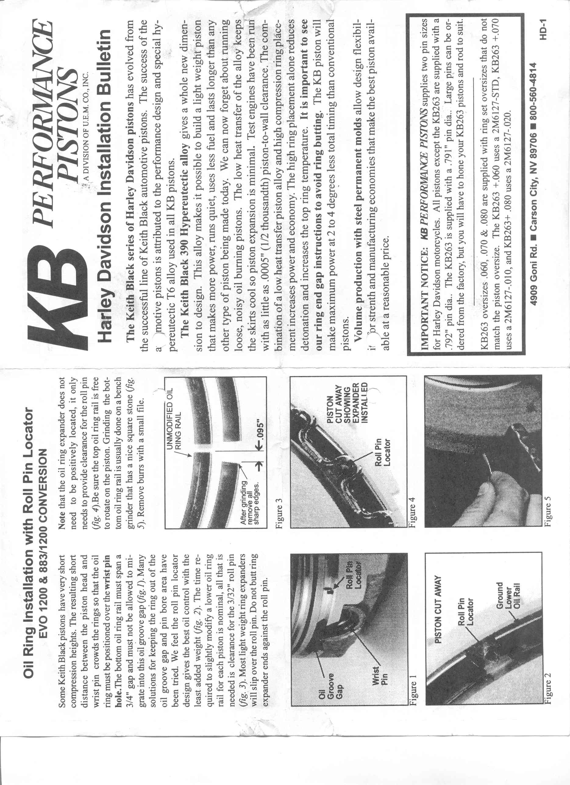

hab nochmal die Beilage meiner KB-Kolben eingescannt.
Dort ist auch nochmal die Montage der Kolbenbolzensicherungen beschrieben. Da gab es vor Kurzem ja auch Fragen.
Tschüss
AnleitungKB2.jpgTschüss
