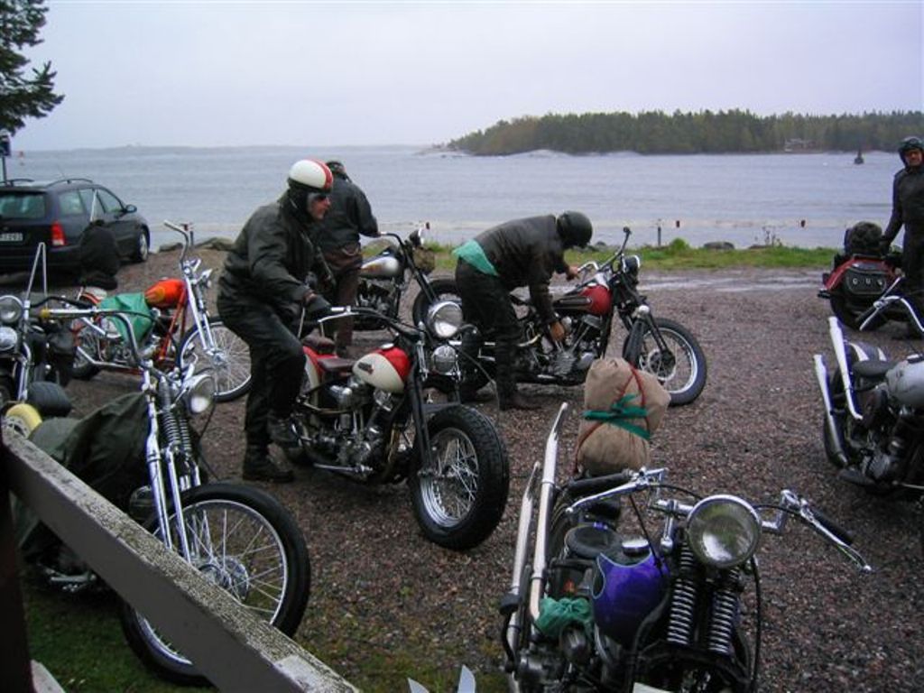

ich fahr einen bremshebel, von dem ich nicht weiss, ob er serienmäßig an früheren modellen verbaut war oder ob das zubehör (von barnett?) ist/war. ich denke, der ist für trommelbremsen gedacht, da er einen längeren hebelweg vorsieht. der hebel wird nach außen hin breiter und am ende sitzt eine fette kugel.
hab leider kein besseres bild, aber es ist der, der an dem mopped im vordergrund zweimal verbaut ist:
Bild pan-gang.jpg (125 KB)
bei mir funzt das (mit trommelbremse) wunderbar.

betrifft Dein reingestelltes Bild ( Panhead Gang )
? sind das nicht die Sinners aus Schweden , hast Du noch mehr Bilder von dem verrückten Haufen ?

ich habe als Brems , bzw. Kupplungshebel das Modell der alten Flat u. Knucklehead verwendet -- die machen mächtig viel Weg.Auf dem Foto sieht man , wie weit die Hebel abstehen.
