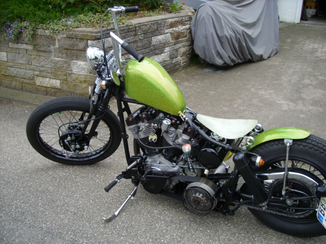

hallo pearse !
hier mal ein link zu meinen bildern. ich hoffe das funzt.
gruss zottel

kickstartworks hat geschrieben:hallo pearse !
gruss zottel
http://www.ms-creativity.com/sites/menu ... nksset.htm

ja super,gefällt mir.
so ungefähr würde ich meine auch gerne haben.
kommt ja mit der rungschwinge schön tief.
sag mal wie bremst du hinten?
ist das eine starrahmen nabe? und ich sehe da eine hydraulik....
bekommst du noch eine einigermaßen fahrbahre schräglage hin?
gruss olaf
gruss olaf

Moin Olaf,
Ich würde mal wild vermuten: Trommel, hydraulisch
Vorne übrigens lecker duplex-Springer-Trommel
KayTee
KayTee

hallo leute,
jepp das ist ne hydraulische trommelbremse, die beisst wie die hölle, die naben sind orginale sternnaben, wie es sie bis ´63 gab und rundschwinge natürlich....federweg etwa 4cm + bandscheibe
....vorne die duplex der neuesten generation....bremst mäßig aber besser als ne simplex aus der pan....schräglagen sind linksrum echt beschissen aber ständer ist aus eselstahl und rostet nicht...rechtsrum ist besser....und wie tief sie ist ??....nun der lift geht nur drunter, wenns hinterrad auf nem brett steht....
wenn aber so ein tc weicharsch mit seiner kiste an ner ampel neben mir steht, kann ich ihm in die einspritzanlage spucken...
ride in style !!
das zottel aus dem grünen süden
