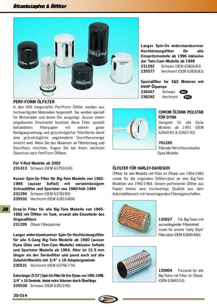

Da bereite ich nun mit aller Gewissenhaftigkeit meinen ersten Ölwechsel vor :oops: und scheitere bereits an der Teilebestellung. Bisher war ich der festen Überzeugung, dass meine Shovel (FXE Bj. 1978) einen Ölfilter im Öltank hat, also in dem Ding, was aussieht wie Mamas beautycase und unter der Sitzbank klemmt. Der nette Verkäufer am Telefon meinte aber, ich müsste einen am Motor haben. Hä? :shock: Ich hab vielleicht einen an der Klatsche aber keinen Filter am Motor. Hab ich wahrscheinlich verloren oder das Ding ist so klein, dass es im Öldruckschalter versteckt ist.
Den Filter im Öltank kann ich sehen –also ist er auch da. Aber am Motor ist definitiv nix. Bin ich zu blöd oder will mich da jemand verarschen?

Moin Jens,
der Ölfilter im Tank ist "orischinol" dort eingebaut, wenn du den sehen kannst ist doch alles prima. bestell einen neuen Ölfilter für FLH/FX bis early 82. Wenn der Verkäufer immer noch vom Filter irgendwo am Motor faselt, solltest du dir Gedanken ob dessen Kompetenz machen 8)
Der Filterwechsel ist kinderleicht; Deckel aufschrauben, den alten Filter herausziehen, neuen Filter reinstecken und den Deckel wieder verschrauben - fettisch

Re: Ölfilter für Shovel
Beitrag von Landmark »
Moin Rainer,
mal "blöd" gefragt, was spricht denn gegen den Filter im Öltank? Ist es nicht egal wo das Öl im Kreislauf gefiltert wird? Ich finde den Filter von der Handhabung super, wäre schön wenn sich alles am Mopped so einfach wechseln ließe...
gegen die Position und Lage spricht überhaupt nix ganz im Gegenteil ... Die MoCo war damit mal wieder richtig innovativ !
Aber, ich habe diesen Filtertyp in dem einen Ofen v. mir auch drin gehabt und hab`mir den mal genauer angeschaut ... und mehr als Kieselsteine und ausgetretene Kippen hält das Ding nicht auf und da wir inzwischen zum Mond fliegen denke ich: Aldar. Das muss nicht sein.
Aber das ist meine ganz persönliche Meinung über die man denken kann was man will.

moin, Rainer,
versteh ich nicht ganz... kommts nicht drauf an, welcher Filter am Halter sitzt und was er dann rausfiltert? War Deiner aus Fliegendraht oder besser, dem Zeugs der Küchendunstabzugshaube? :roll: :wink:
Was hast Du Dir denn fürn Filter angesehen? Ich nehme mal an, Du hast die Filterpatrone aufgeschnitten und auseinandergezogen?
Meiner sitzt hinten unterm Getriebe vorm Hinterradreifen, ist mit Blechmantel, die Variante ab Ende der 70er. Innen sollten sie aber alle ähnlich oder gleich aussehen und aus gefaltetem Filterpapier bestehen. Kann man hier ganz gut sehen:
Grundsätzlich ist es doch egal, wo im Kreislauf gefiltert wird. Heute normal sitzen die Filter im Saugkreislauf und haben ein Kurzschlussventil, falls sie mal verstopfen, damit der Motor dann nicht gleich stirbt, noch ein wenig ungefiltertes Öl abbekommt.
Die Variante "im Rücklauf vor dem Öltank " ist eher Ausnahme und bei unsn Alteisen zu finden
