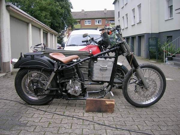

da ich schon vor längerer zeit eine rundschwinge ersteigert habe,will ich die jetzt in meinen 78er rahmen einbauen.
zum einen der optik wegen und um sie tiefer zu bekommen.
was muss ich alles verändern und besorgen ,um die rundschwinge zu verbauen?
ich habe ja schon raus bekommen das es da adapterhülsen für die radachse gibt.
wie läuft das mit der bananenbremse der kastenschwinge?
kann ich die verbauen?wo kommt die abstützung ran?
welche dämpfer kann ich verbauen? mit dem originalen dämpfer (30cm) müsste sie doch schon schön tief kommen ,oder?
passt dann das origane schutzblech noch,oder muss ich andere fender strutz verwenden (original FLH schutzblech bleibt erst mal dran,wird aber später gegen ein kurzes getauscht).

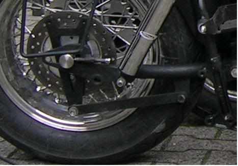

zur bremse kann ich dir nix sagen, da wirste dir einen halter basteln müssen. rundschwinge mit scheibenbremse hab ich jedenfalls auf der straße schon gesehen - geht also.

Ich fahre auch ne Rundschwinge mit Scheibenbremse, habe einen Gegenhalter an die Schwinge geschweißt.

HI, habe Rundschwinge mit der "Bananenbremse". Schick mir deinen emailadresse und ich schick dir Fotos. tihatw@web.de

sie soll übrigens mal ungefähr so wie auf diesem youtube video aussehen:
http://www.youtube.com/watch?v=W8xSAVuK ... annel_page
nur ebend mit rundschwinge.
und das scheint ja auch ein oldstyle low budget umbau zu sein
