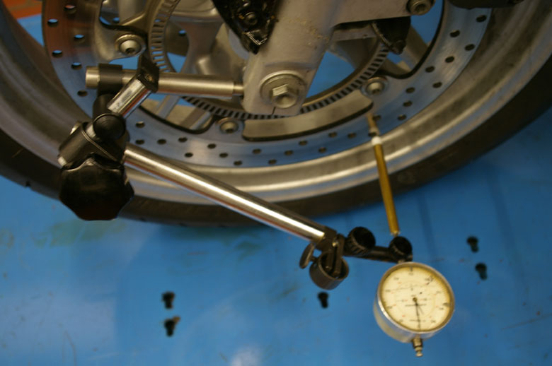

Sowas misst man am eingebauten Rad mit ner Messuhr, das geht am Besten. Mach ich fast jeden Tag bei meinen Begutachtungen.Du kannst die vorhandene ja mal abbauen und auf eine ebene Fläche legen (Glas), dann siehste ja ob die verzogen ist.
Bremsscheibemessen.jpgAlles andere ist Plünnkrom!! Sie soll ja schließlich auch am Rad rundlaufen also sollte sie dort sinnvollerweise auch gemessen werden.
