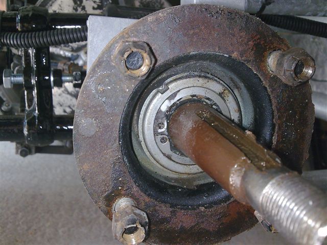

PS.: hier noch'n Bild dazu, sieht aus wie ein Sicherungsblech, das in die Kerbscheibe gebogen ist, also sollte was einzustellen sein. Ich frag aber lieber bevor ich drangeh..............
ich denke die Achse geht durch bis zum Differential, bitte sagt nicht dass ich das auch noch aufmachen muss :shock:

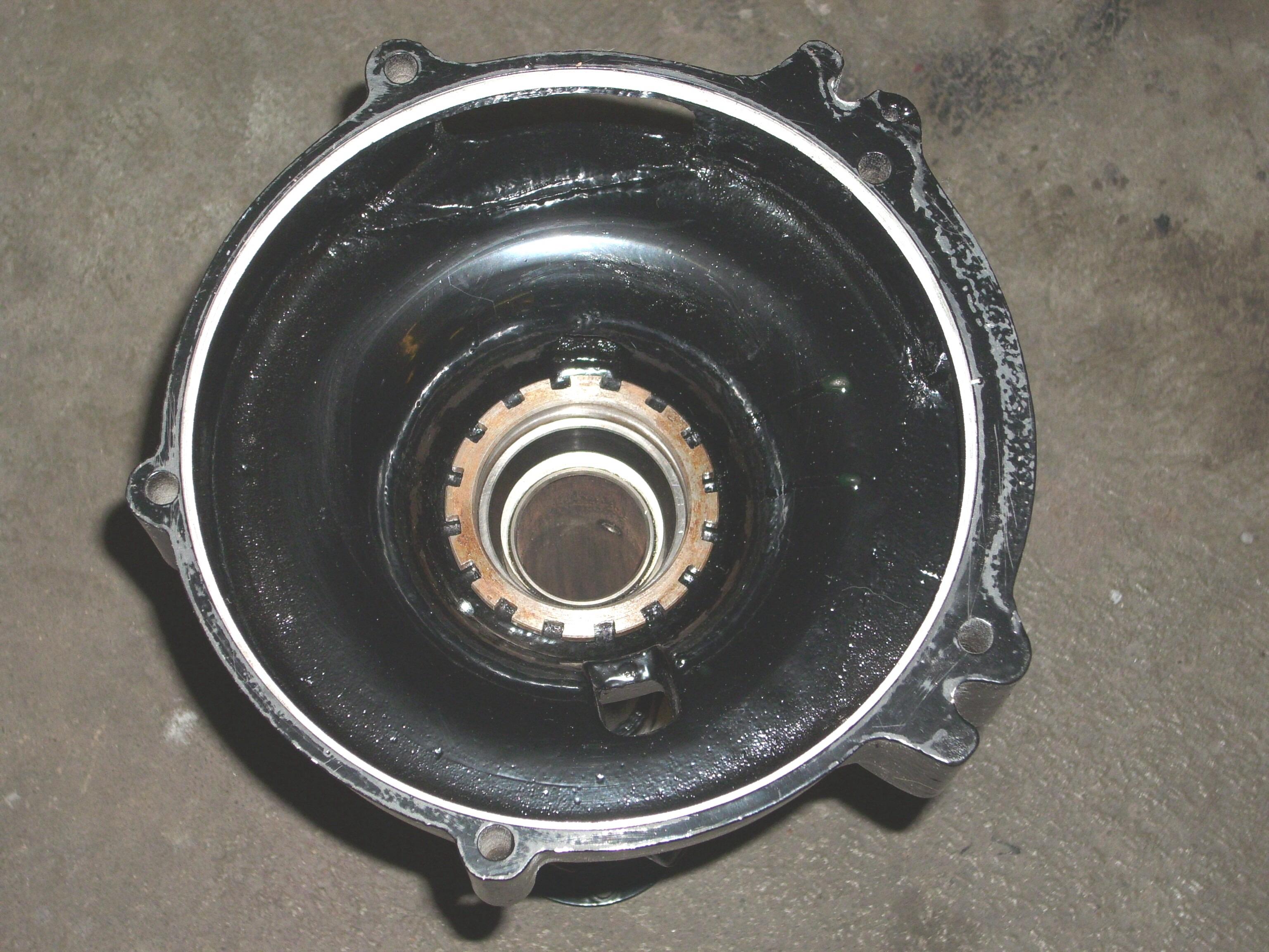

Abb: Lagerschale im Differenzial
Bild Differenziallager.JPG (693 KB)

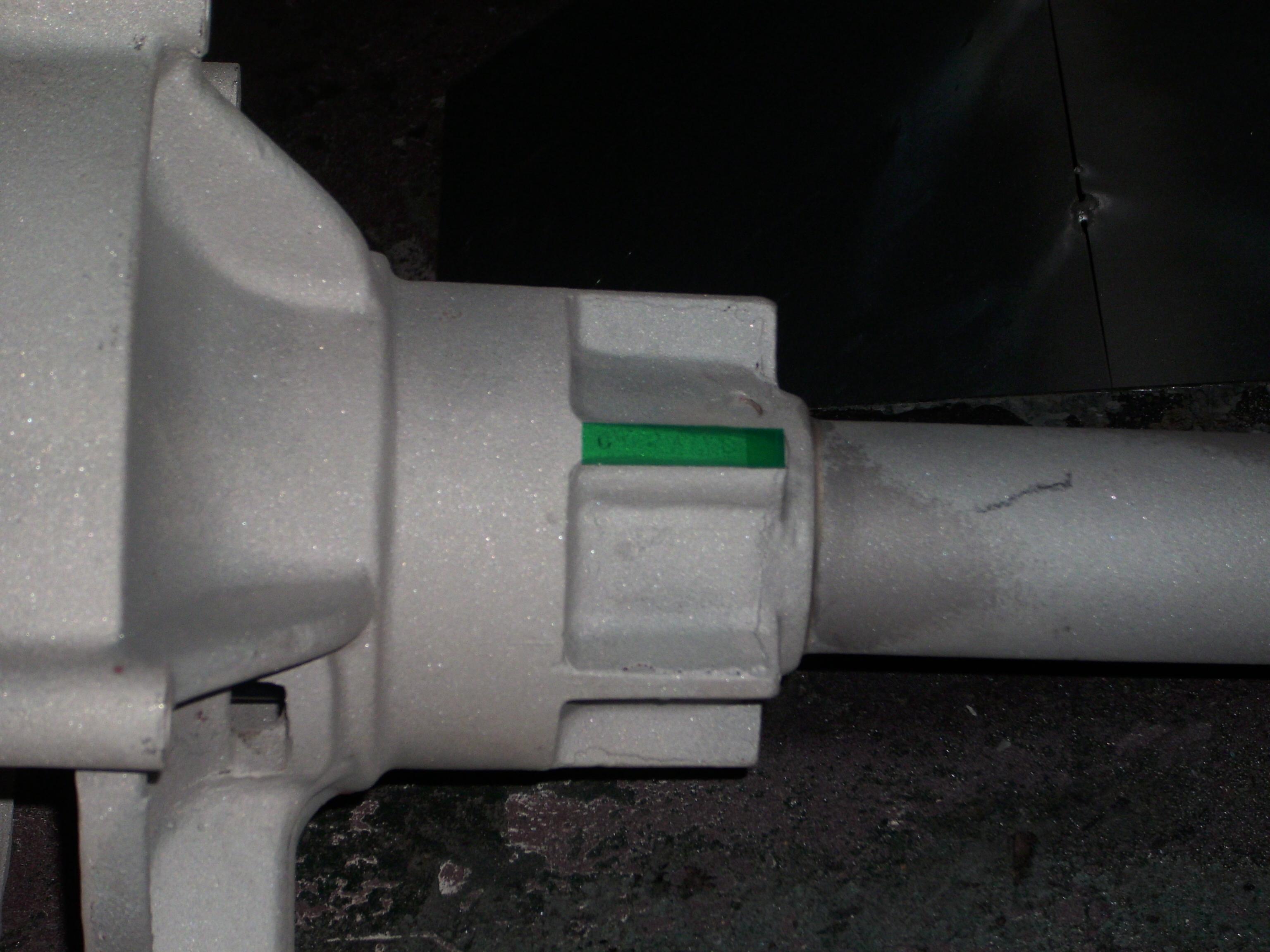

Dreh sie raus und stelle das Differenzial-Lager ein, indem Du es am länglichen Schlitz (siehe Foto) an der Glocke mit einem Schraubendreher weiterdrehst.
Bild Name1.JPG (454 KB)
Es kann sein, dass die Lagerschale von Differenzial festgegammelt ist, dann musst Du alles auseinandernehmen.
Achte darauf, dass etwas Axialspiel übrigbleibt, ca 1 mm ist kein Problem. Setz die Bremstrommel drauif und schiebe sie hin und her.
Die Kerbe soll verhindern, dass sich die äusseren Lagerschalen lockerdrehen. Meist sind sie aber auch im Laufe der Zeit festgegammelt (vor allem wenn nicht abgeschmiert wurde) . Sie sollten nicht übertrieben fest gezogen werden.
Wie lange war die Achse nicht göffnet?
Solltest Du vorhaben, die beiden Lagerschalen am jeweiligen Achsende auszubauen, dann musst Du Dir dafür unbedingt ein Spezialwerkzeug bauen. Mit einem Schraubendreher in die Nuten gehen und anschließend mit einem Montagehammer draufklopfen, damit sich das rausdreht führt zum Abbrechen der Nutenflanken und dann hast Du ein echtes Problem!
