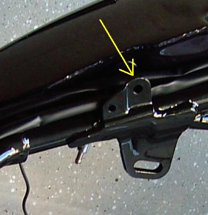

Hallo Leute,
paßt die QuickBob/Superglide Tankhalterung (Gummipuffer, etc.) und der Tank auch auf FL-Rahmen, oder gibt es da Probleme mit der Sattelführungsaufnahme (gelber Pfeil)?
Weiß leider nicht, ob die FXer hinten die gleichen Bleche angeschweißt haben wie die FLs, sonst könnte ich mir die Frage selber beantworten.

Hi
soweit ich weis sind die Rahmen eigentlich Baugleich.Die hintere Tankhalterung ist an beiden Rahmentypen verbaut.Bei den FX waren da die L-Halter mit der Gummiauflage dran.

und was ist mit dem Teil auf das der Pfeil zeigt ?
Ist der Dashboardhalter auch an einer Super-Glide vorhanden ?

Re: hintere QuickBob Halterung an FL Rahmen
rainer_aus_ulm hat geschrieben:Aha ...
Hallo Rainer,
die Halterung brauchst du auch, weil der QuickBob vorn eingehakt wird und auf der Tachohalterung der große Gummipuffer liegt.
Hinten werden an die originalen Tankhalterungen zwei L-Bleche mit Gummipuffern verschraubt, wo der Tank aufliegt.
gesichert wird das alle durch eine Spiralfeder.
shovelfauli hat geschrieben: die Halterung brauchst du auch, weil der QuickBob vorn eingehakt wird und auf der Tachohalterung der große Gummipuffer liegt.
diese Aussage ziehe ich vorerst zurück, weil wohl über die andere, weiter vorn liegende 1/4" Bohrung der Haltesatz zum unterhaken montiert wird, sorry...
