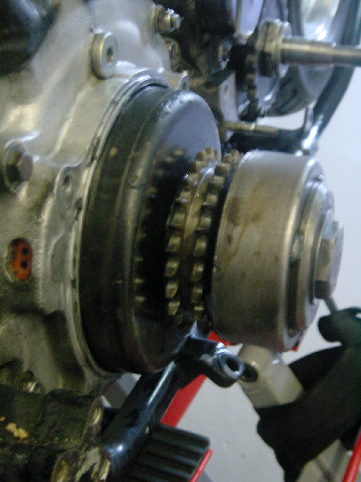

Mal ne ganz blöde Frage : wie bekomme ich den das primer Kettenrad auf der Motorseite runter.
Da sitzt ne ca. 40 ziger Mutter wobei ich davon ausgehe das ich die im Uhrzeigersinn lösen kann.
Das Ding ist aber fest wie Bolle und es ist schon schwer da gegen zuhalten , ich will in meiner Unwissenheit aber auch nicht würgen .
Hänge mal nen Bild dran damit man weiß von was ich dumm Schwätze
Hat da jemand einen Tipp ??
Danke
Jo
Bild DSC00101.JPG (837 KB)[/img][/url]

Das ist kein Linksgewinde, also gegen den Uhrzeigersinn lösen!!!
Kette ist ja nun keine mehr drauf, kannste also damit schon mal nix blockieren. Hilft nur ein Schlagschrauber mit ordentlich Kawumm.

Danke für die Info , Spanngurt um das Zahnrad und ordentlich Druck und runder war das Ding .

Spanngurt - Ja, so geht´s auch! :wink:
Beim Zusammenbau bitte mit Schraubensicherungsmittel bzw. Rohrdicht arbeiten!

Und richtg feste anziehen.... Wenn die sich unterwegs löst, könnte die Kurbelwelle und das Gehäuse draufgehen.... :oops:
