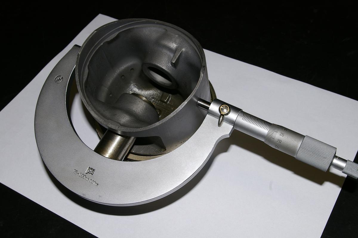

Zylinder wird in der Mitte gemessen, weil dort der Kolben die größte Geschwindigkeit hat und der größte Verschleiß ist (für Insider: naja, ich weiß, nicht ganz... aber für`n Werkstatt-Normalgebrauch reicht die Angabe
), Kolben 90° quer zur Kolbenbolzenachse und ca. 15-20mm von der unteren Kante entfernt mit einer Micrometer-Bügelschraube.
Wichtig ist auch, das die Ringe im Kolben (den Ringstegen) nur ein paar hunderstel Milimeter Höhenspiel haben (Herstellerangaben nachlesen). Ansonsten hast Du da die tollste Ölpumpe vor Dir!

Was meinst du mit der Micrometer-Bügelschraube? Das habe ich noch ncht ganz begriffen.
