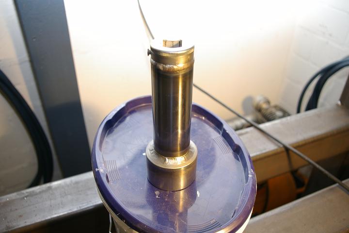

moin,
langweilisch.... :roll:
Nuß besorgen, aufsägen, altes Gabelrohr passend sägen und zwischenschweißen.. feddisch!! :D

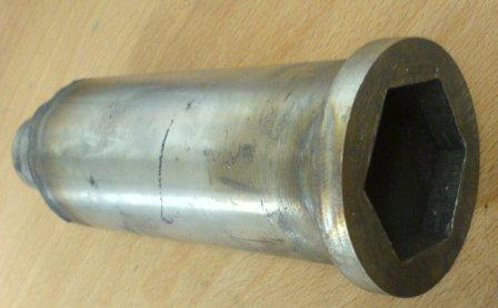

Beiträge: 4003
Re: Suche Werkzeug für Ritzelmutter
trybear hat geschrieben:moin,
Schön´n Sonntach
geht auch noch gaaanz anders...48-er Sechskant lasern und verbruzeln mit Rohr, Deckel und 23-er Nuß (braucht kein Mensch) zwecks 1/2" Antrieb mit Werkzeug

Gut für jeden der einen Laser in der Garage hat :D :D :D
