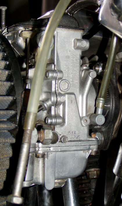

Hallo ich habe einen HS 40 an die Shovel gebaut und da ist mir aufgefallen dass der Vergaser vorne ein Anschluss für ein ??? Unterdruck ?? oder so was hat. Kann mir jemand sagen wo das hingeht. Luftfilter?? Unterdruckdose??

hallo- kannst dz entweder für den Voes Schalter der Zündung ( elektronisch) hernehmen oder für einen Hypercharger oder wie auch immer.
wenn du dir sicher bist dass es ein unterdruckanschluss ist, kannst du den getrost verschliessen mit einer gummikappe oder ähnlichem .

Ich habe mal ein Foto davon gemacht. Das Teil mit dem Kunststoffschlauch.

Wie Grame schon schrieb, das ist ein Anschluss für den Unterdruck den man für Hypercharger, VOES oder auch Unterdruckbenzinhahn braucht. Falls du nix von dem hast, einfach Stopfen drauf und gut iss.

Neeeee ich habe nix von dem an der Shovel. Also zu damit :D

sooo sieht das im Auslieferungszustand Mikuni aus:
Stopfen drauf!
tschüss
Grame

genaus so soll das aussehen wenn du nichts zum anschliessen benötigst wie hyper..hyper oder voes oder unterdruckhahn wie gauzy schrieb u.s.w....
