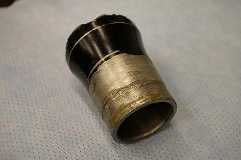

Re: Gabelsimmerringe
Nachtrach zu´n Eintreibär:
den kann man sich relativ leicht auch aus einem verkratzten, alten äußeren Alu-Gabelrohr selber machen, das es beim Dealer des Vertrauens in der Schrottkiste gibt.
tschüss
Gabeleintrybear.jpgtschüss
