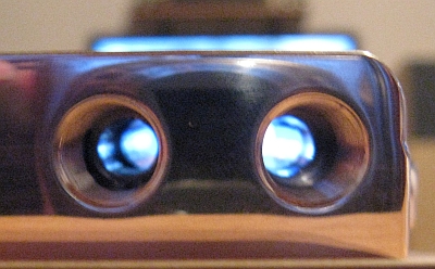

Hallo Jungs,
Hat jemand Erfahrung mit den Anschußmöglichkeiten an dem S&S
Ölpumpendeckel wo unten jetzt Madenschrauben installiert sind!
Angeblich kann man unten auch Vor- und Rücklauf anschließen?
In der Tech-Base gibt es eine Deutsche-Übersetzung von den
S&S Ölpumpen, ist aber zweideutig!!!

Hi flintscreekcity,
was is denn zweideutig?
Zulauf: Bohrung 2 und 4
Rücklauf: Bohrung 1 und 5
Viel Erfolg

Hy Fauli,
bei dieser Übersetzung auf Seite 9, rechts "sehr verdächtig".
Dieser Absatz hat mich verunsichert!
Kannst du auch bestätigen dass diese Anschlüße
unten Nr.4/5 für Vor- und Rücklauf OK sind?
flintscreekcity
Re: Anschlußmöglichkeiten am S&S Ölpumpendeckel
Hi flintscreekcity,
Ja, kann ich nicht nur bestätigen, sondern auch noch beweisen:
Die Bohrungen im Deckel sind durchgängig von oben bis unten, du kannst also deine Anschlüsse einfach von oben nach unten versetzen.

Hy Fauli,
danke für das Bild!
Jetzt kann ich die Anschlüße ohne Bedenken umbauen.
