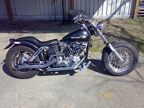

Hallo, ich brauche schon wieder Hilfe. Ich habe den Originalen Seitenständer montiert habe meine Rasten aber in die Mitte verleg. Nun sieht der Ständer da vorne aus wie ein Fremdkörper, die üblichen Kataloge habe ich schon nachgesehen und Schweißen kann ich auch nicht mehr.
Hat jemand eine Idee wo ich was kleines Schönes bekomme. Ach so wir reden von einen Wishbone Rahmen mit den Original Haltern –

nicht einfach....die Jiffys in den Katalogen sind ja zum dranschweissen ans Rahmenrohr. Es gibt für Softail auch schraubbare (da muss halt Gewinde geschnitten werden), die an der Rahmensichel befestigt werden....aber sowas hat ein Starrer ja nun nicht. Irgendein System mit Schraubschellen wird auch nicht genug Festigkeit bieten. Bin gespannt obs hier ne Lösung ohne Schweissen gibt.
Poste doch mal ein Foto wie es mit dem originalen Ständer ausschaut. Kannste den Halter nicht kleiner machen (brauchst ja keine Halterungen für Fussrasten oder so) und anschliessend in Rahmenfarbe beschichten/lackieren?

vielleicht kannst du die hintere trittbrettaufnahme nutzen. hab hier ein foto, bei dem ich vermute, dass der ständer dort befestigt wurde.
wobei ich bezweifle, dass eine montage mit nur einer verschraubung ausreicht. vielleicht lässt sich dort ja ein alublock anschrauben, der so geformt ist (im hinteren bereich wölbung nach innen), dass er durch das rahmenrohr fixiert wird; an dem könnte dann ein ständer mit zwei halterungen fixiert werden?

wasn an dem Aluteil so schlecht?
Ecken schön abrunden (fräsen) und dem Ständerhalter n´ büschen anpassen, polieren- fertich!
Wenn Du ihn gold eloxieren läßt oder in Rahmenfarbe lackierst, ist er (fast) ganz unsichtbar...
