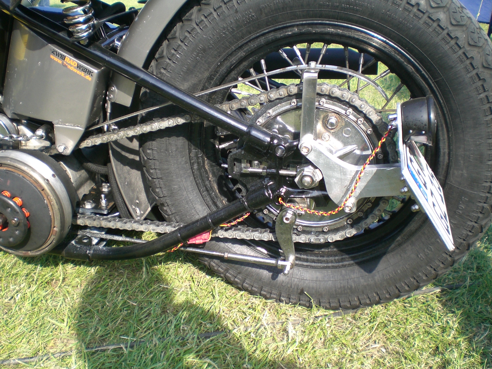

ich habe mal wieder ein kleines Problem... Habe über den Winter mein Hinterrad ausgebaut um die Felge zu beschichten... Hinterrad wieder rein und gestern dann nach nem Ölwechsel und allem anderen erste Fahrt ... leider bremst meine Hinterradbremse fast gar nicht mehr... kann leicht bis zum anschlag reinlatschen und hinten passiert fast nix... vorm Winter ging die seehr gut, bissl zuuu feste rauf und das Rad blockierte ...
Nu meine Frage ob man die bremse noch irgendwo einstellen kann oder so... an den Gestängen sieht es irgendwie nicht so aus...
Es handelt sich um eine mech. Trommelbremse im Starrahmen

Am Gestänge das hinten vor der Trommelbremse sitzt, kann man die Gabel weiter raus (oder rein) schrauben. Sollte mit einer Mutter gekontert sein.

Nimm den Splint aus der Gabel an der Trommel hinten, dann löst du die Kontermutter und drehst die gabel etwas rein, aber nicht zu weit, etwas spiel solltest du behalten, dann wieder kontern und Splint rein und du hast wieder Bremse.

Bei mir is das irgendwie n anderes System... habe vorne an der Stange am Bremshebel und hinten an der Stange (also wo sie unterm Mopped die Seite wechselt die Muttern gelöst, die Stange abgebaut und konnte dann die Kugelgelenke weiter auf die Stange schrauben...
