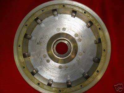

Hallo, ist das wohl ein Kupplungskorb für frühe Ironhead Sportster? Ich bin mir da nicht so sicher. Der Korb ist für Belt antrieb. Er sieht im inneren etwas ander aus. Da wo die innere Nabe geführt wird.
Kennt von euch einer sowas? Danke Carsten

Bin mir nicht ganz sicher, aber ich glaube schon, daß es 'ne alte XL Kupplungsglocke ist. Die alten Sportys haben eine komplett gekapselte Trockenkupplung. Ist abgedichtet mittels Blechdeckel und Papierdichtung. Auf deinem Bild kann man die Gewindelöcher erkennen. Außerdem sieht man die Vernietung der Kickerverzahnung. Leider ist der Blickwinkel etwas ungünstig.

ja, das ehe ich auch so. Außen diese Blechglocke drauf und auf der Rückseite ist der Kickermitnehmer angenietet.Aber dieser Konus in der mitte, innen sieht anders aus als das Original. Das gibt mir zu denken. Gruß Carsten

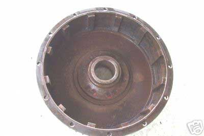

Hier noch ein bild vom original. Gruß Carsten

Das zweite Bild scheint sich in der Hauptwellenaufnahme zu unterscheiden. Aber wie gesagt. die Perspektive des ersten Bildes ist sehr ungünstig. Leider ist es kein drehbares 3D Bild.
