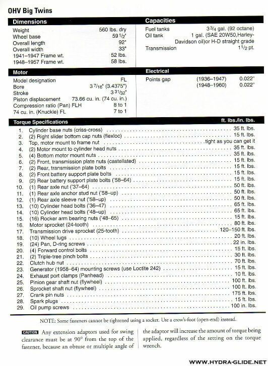

ich würde gerne wissen welche Schrauben eurer Meinnung nach regelmäßig kontrolliert werden sollten, falls bekannt mit Drehmomentwerten?????

hallo henk,
is ein bisschen ne komplizierte frage, die du da stellst. es geht dir ja nicht um ein ganz konkretes problem, sondern mehr um allgemeine informationen, und da weiss man irgendwie gar nicht, wo man anfangen und wo man aufhören soll.
ich werd jetzt auch bestimmt nicht anfangen zu erzählen, welche schrauben bei mir (shovel) schon mal locker waren/sind
ich versuche, beim gelegentlichen putzen drauf zu achten, ob sich irgendwo was gelöst hat.
deine frage zu den drehmomenten beantworten wohl am besten die reparaturhandbücher. in der tech-base gibt es ja schon eine übersicht zu shovel-modellen, keine ahnung, ob sich wer berufen fühlt, sowas auch mal für pans zusammenzustellen. ne schöne idee wär´s ja eigentlich schon. als anfang könnte man die übersicht auf hydra-glide.net nehmen:
viel erfolg,
gruß philipp
