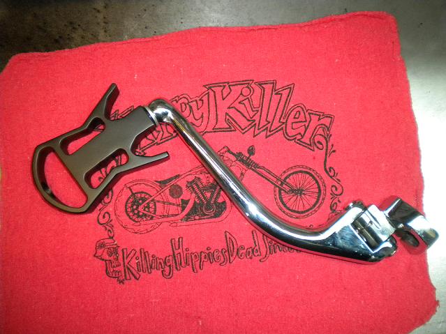

Mach mir gerade ein neues Kickerpedal!!
http://1.bp.blogspot.com/_YYeLhgKwq0Y/T ... Kicker.jpg[/url]

Geiles Teil!!!
Aus welchem Material machst Du es?
Stahl, oder Edelstahl?
Wie machst Du es?
Fräsen oder Lasern?
Ich find's echt klasse, wenn sich die Leute ihre Teile selbst herstellen!
Weiter so!

Großartig!
Wie ist die innere Welle konstruiert mit den Lageraufnahmen?
Ich habe einen überaus kooperativen Wasserstrahlschneider an der Hand, besteht Interesse?

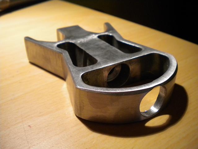

20mm Stahl,Plasma geschnitten,dann händisch geschliffen.
Wellen Aufnahme ,Lager??????
Einfach Durchgebohrt und dann eine M10 HV Innensechskantschraube durch!! Lager sind bei einem Kickerpedal eigentlich sinnlos!! Ist ja keine EVO!!!!! :D
Stell dann noch ein Bild rein wenn´s fertig ist!
