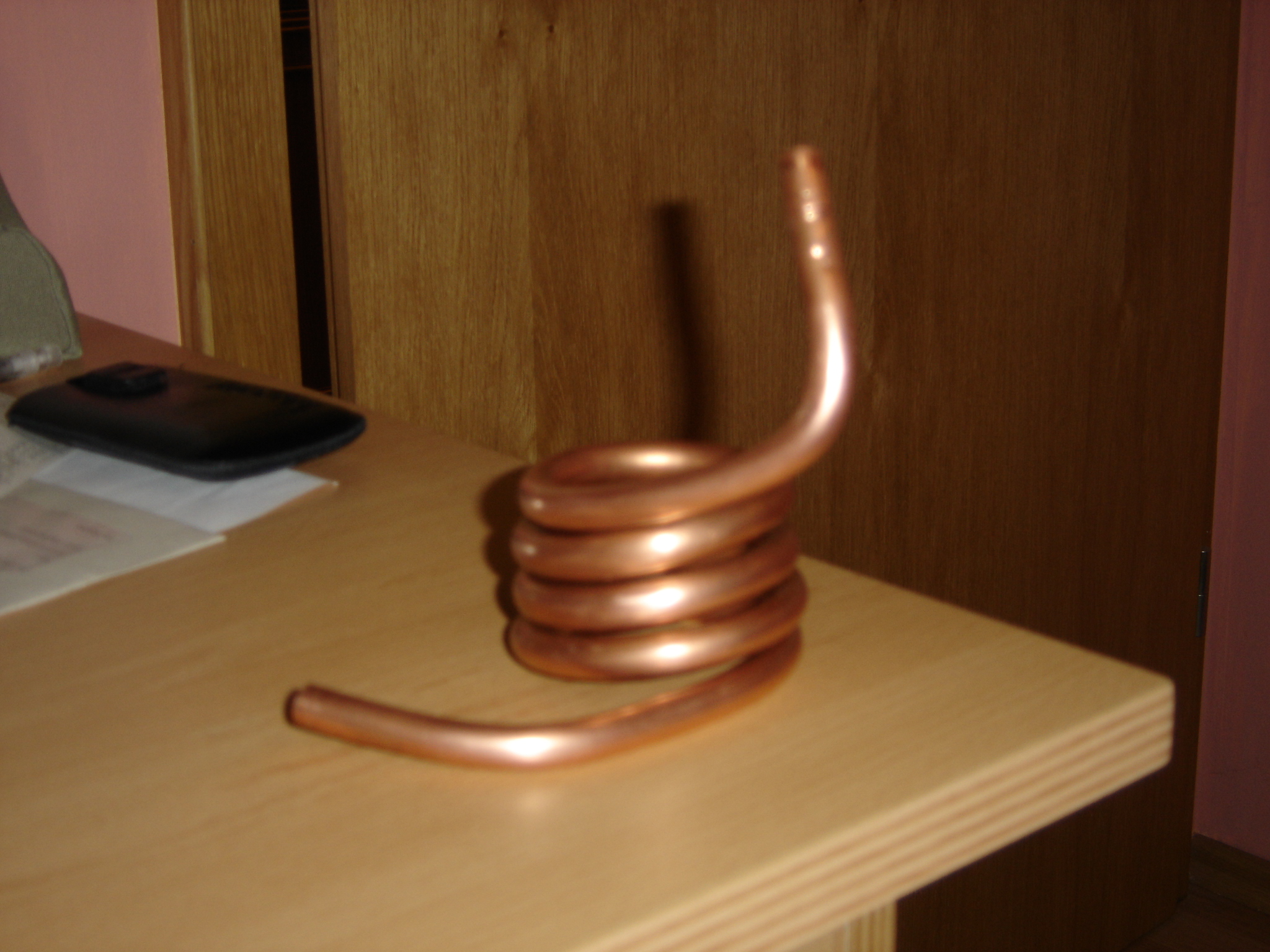

so hier mal mein Prototyp... sind nur paar Wicklungen..
Da wo ich die hinpacken will, würde es vom Maß her passen.
Man sieht aber sofort das es Handcraftet ist und net maschinell.
Bild DSC02646.JPG (1 MB)

Der Klimabauer oder Kälteanlagenbauer hat Kupferrohr in 6, evtl. 8, 10, 12 16, 18, 22 und größer normalerweise auf lager. das Gibts als Rollenkupfer dann ists weich oder Stangenmaterial dann ists zu hart zum Biegen und kinickt ab. Hartes stangen kupfer wird Einfach mit dem Brenner geglüht dann ists Butterweich auch im Kalten zustand. Die haben auch ne Bördelglocke für diese Rohrgrößen, wieviel Grad die aufbördelt müßte ich mir mal ansehen und schätzen, aber das muß net sogenau sein das sollte sich hindrücken damits dicht wird. Das Rohr auf dem bild wird 8 oder 10mm durchmesser haben dicker wird mann so eng nicht biegen können. werd das mal bei gelegenheit im Geschäfft probieren was da machbar ist.
