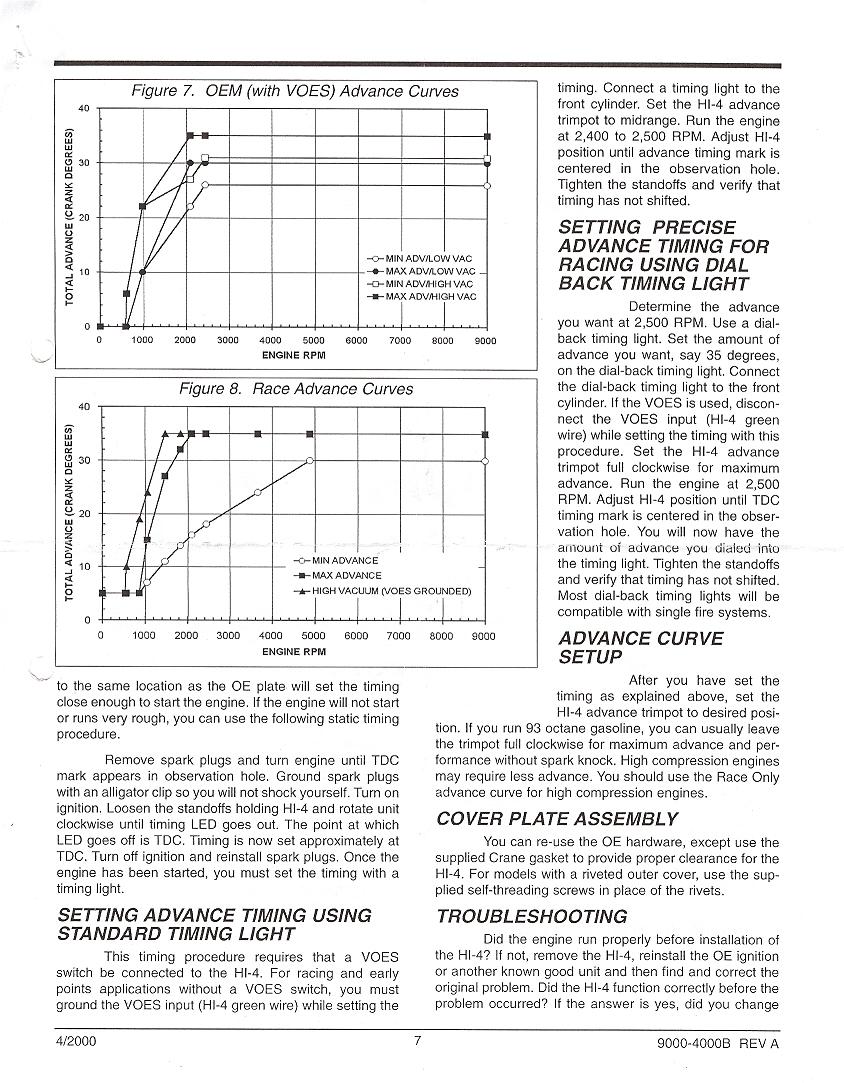

Habe mir Linien mit der Reissnadel ins Zündungsgehäuse zur Zündungsplatte gemacht und eine Linie auf die Zündungsplatte.
Habe dann die ganze Zündung ca. 5° auf später gedreht, die OEM Einstellung
geht bei null los, race bei +5° Früh.
So habe ich die race-Kurven mit einem Beginn wie die OEM-Kurve.
Die max-Frühzündung liegt so dann nur noch bei 30°
Lässt sich so prima kicken.
Bild Crane111.JPG (212 KB)
Habe hier mal die Kurvenübersicht reingestellt.

Hi und willkommen im Forum maxbiker,
Du musst das Modul auf den oberen Totpunkt des vorderen Zyl. einstellen. Die Markierung muß also mittig im Schauloch stehen, wenn du das Modul einstellst. Den Rest machst du mit den Drehschaltern am Zündmodul erst Kurve wählen dann min->max Advance.
Guck dir doch nochmal die Zündkurve an, die du gewählt hast. Die geht doch garnicht bis 35° sondern nur bis 30° und das auch erst ab 4900 U/min.

Hallo Fauli, nochmal auf die Kurve zurück zu kommen, woher kennst du denn die Kurve???
Ich habe die originale Crane Installationsanweisung, da sind doch die Kurven drauf. Da ich kein VOES habe, kommt doch nur race in Frage, ich habe auch keinen Drehzahlmesser, das heisst, dass das Grüne und das braune Kabel nicht gebraucht werden, richtig. So das Poti für den hinteren braucht man nicht, habe ich gehört und das für die min und max Frühzundung, hat im Racebetrieb doch nur einen sehr kleinen Arbeitsbereich.

mach' 'mal langsam: lies und verstehe die Crane-Bedienungsanleitung.
Du hast race gewählt und den Advance-Poti ganz links. Das sagt dem Insider, dass in bild 8 die untere Kurve ("min advance") wirkt, die nur bis 30° geht (wie Fauli schrieb).
Du kannst, auch ohne VOES zu haben (Funktion bekannt?), race oder OEM-Kurve wählen.
Bei OEM würde das VOES zwischen den beiden Kurven "low vacuum" und "high vac" umschalten, wobei im Betrieb meist low vac aktiv ist. High vac nur bei geschlossenem Gasgriff.
Schalte ertmal auf OEM um und drehe den Advancepoti ganz nach rechts. Auch dann kommst Du nur auf 30° ("max adv/low vac").
Für 35° müsstest Du das Kabel, das zum VOES gehen sollte, auf Masse legen (= VOES hat geschaltet).

Ich benutze die race Kurve.
Mein Standgas habe ich auf die Markierung rechts oben im Schauloch abgeblitzt.
Das entspricht ca. 5° im Leerlauf Frühzündung.
Mein Advance Poti steht auf full Advance.
So müsste ich nach Adam Riese 35° bei um 2000 upm haben. Richtig?
Dann schafft die Hi 4 also nur einen Verstellbereich von 30° im besten Fall.
Stelle ich den Leerlauf auf 0°, komme ich doch höchstens auf 30° bei 2000 upm, oder?
Also, ist es doch unmöglich wenn man 0°, oder 5° im Leerlauf, oder Stand wählt, über 35° zu kommen.
Vielleicht hilft meine Frage bzw. Darstellung das Ganze besser zu begreifen.
Was passiert eigentlich wenn ich das Advance Poti auf Mitte stelle, bei 2000 upm auf 35° abblitze, was habe ich dann für einen Zündzeitpunkt im Leerlauf?
Hab ich noch nie ausprobiert, aber vielleicht einer von euch.
Rudi

Der Norbert hat in seinem www.shovelschuppen.de eine Übersetzung der Hi-4 Installationsanleitung (siehe Menüpunkt Technik).
Soweit ich das mal hier im Forum mitbekommen habe, wurden zwischenzeitlich die Kurven verändert, das erkennst du auch, wenn du die hier verlinkten Kurven mit denen aus dem ShovelSchuppen vergleichst.
In dieser Beschreibung siehst du, daß die Race-Kurve sich nur im Bereich von 1100-2400U/min mit dem min->max Advance Drehschalter verstellen lässt.
Wenn du also dieses Hi-4 Modell hast, ist auch richtig so, daß sich da im Standgas und oben rum nichts mehr ändert!
